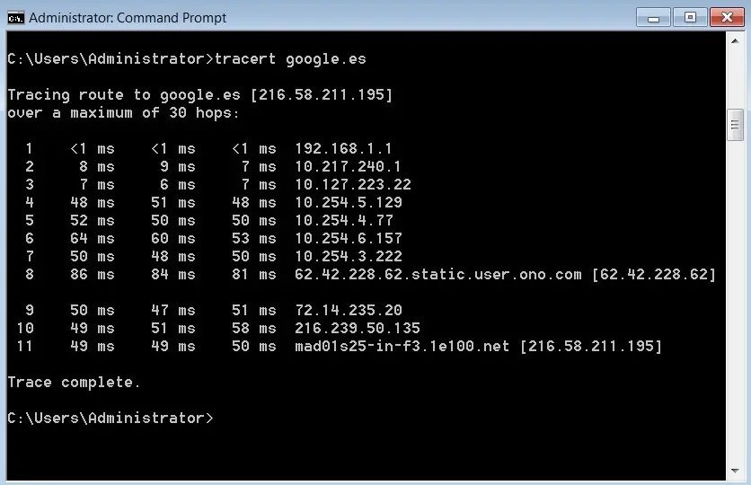

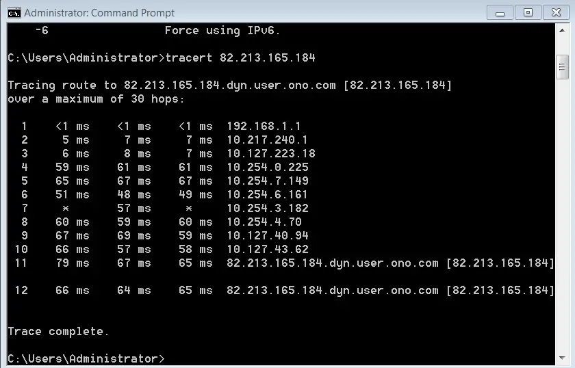

Creo este post para recopilar las trazas que he ido posteando y están desperdigadas por diferentes post, debido a que, a determinadas horas, la calidad de la conexión (Ono 50/5) se va al garete, para que quede un poco más ordenado y facilitar el que alguien pueda esclarecer el asunto.
Las trazas estan hechas con el WIFI apagado.
Martes 27 de enero 14:25, nunca suele dar problemas a esta hora, latencia un pelin más alta de lo habitual (10-15ms más) pero aceptable.

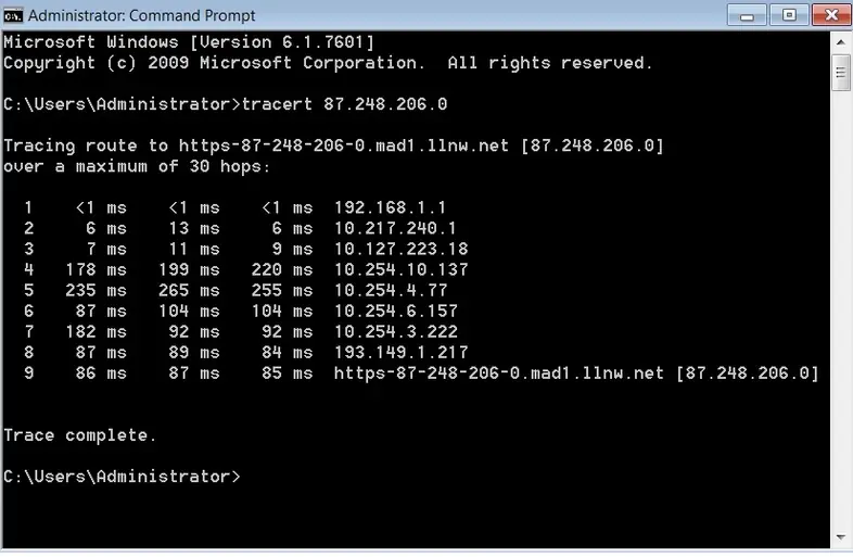

Martes 27 de enero 22:05, ya dentro de la franja horaria problemática, traza a la misma IP.

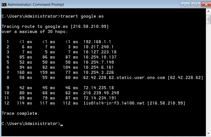

*Martes 27 de enero 22:25, traza a google.es, de mal en peor, latencias horribles dentro de la propia red de Ono pero no en mi nodo local.

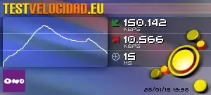

Miércoles 28 de enero, 14:00 latencias bajas (para estar en canarias), las que suele dar cuando todo va bien,* desde las 2 de la madrugada hasta las 13:00 donde sube ligeramente la latencia pero funciona aceptablemente bien hasta las 21:00 aproximadamente, donde todo empieza a ir cuesta abajo.
El motivo del post es facilitar a alguien con mayores conocimientos técnicos que le de una explicación, una posible solución o simplemente informar del funcionamiento del servicio que me ofrece Ono en mi caso particular, ya que la línea me es inservible para lo que yo la utilizo en esa franja horaria y mis llamadas al SAT por ahora no han servido de nada ya que el problema persiste y se está alargando en el tiempo.

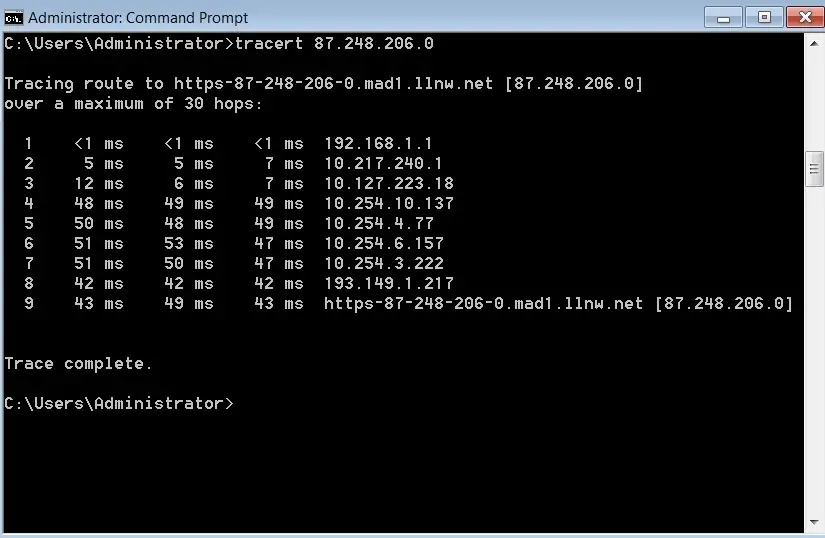

Añado traza a un servidor más estable a petición de txuspe, Miércoles 28 de enero 14:50. Todo perfecto,ojala siempre fuese asi, veremos esta noche a la hora nefasta,

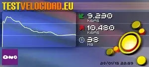

Miércoles 28 de enero, 21:00, Ya estamos en la hora de la bestia, Traza a la misma IP facilitada por txuspe.
Penoso.
txuspe
Ya hemos hablado en otro hilo pero quería comentar un par de cosillas.
En primer lugar, no tengo claro cuál es el problema que tienes. ¿Velocidad inestable? ¿Lag en juegos? Las latencias altas en una traza no son indicativo de problema alguno por sí mismas.
Y en segundo lugar, debes buscar algún nodo estable contra el que realizar tus pruebas. El "nodo de la red de ONO" está claro que no es estable y en determinados momentos muestra sobrecarga en la línea. Y Google tiene dos problemas: que cada vez te resuelve una IP y por lo tanto un nodo distinto que puede estar en ubicaciones muy diferentes, y que el enlace ONO-Google está saturado gran parte del día. Céntrate en algún nodo que nos pueda garantizar cierta estabilidad. Por ejemplo, los nodos de Limelight en Madrid son estables y tienen peering con ONO en Espanix, así que pueden ser apropiados: 87.248.206.0 y 178.79.202.0 por ejemplo.

Aqui tienes, tal como imaginaba, ahora mismo va perfecto, y ojala siempre fuese asi, pero esta noche volvere hacer lo mismo dentro de la franja que te comento y veras que risa.

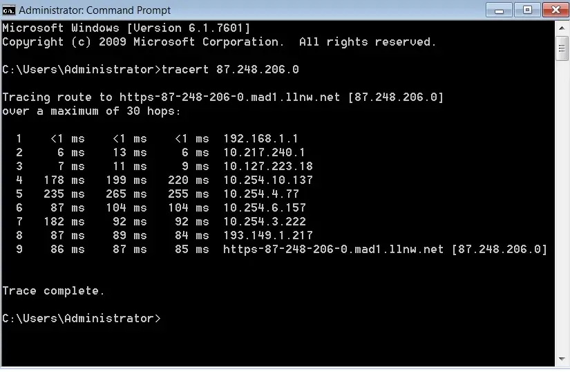

Traza a la misma IP ahora en la franja horaria a la que siempre me refiero:

Bueno, las conclusiones que saco son las siguientes:
  1. Parece claro que hay un problema: la latencia al nodo final se dobla en ese periodo.
  2. En las trazas se observa que no hay ningún problema en tu nodo. Por lo tanto, tu problema no parece estar relacionado con el problema de saturación generalizada en algunos nodos que venimos observando en el foro desde hace unos meses. Vamos a intentar no mezclar tus datos con los de otros usuarios porque, como digo, en principio no están relacionados.
  3. Quizá sea algún problema con el enlace Canarias-península o entre islas. Son conjeturas porque no tengo datos, pero lo comento. ¿De qué isla eres? Estaría bien que abrieses otro hilo buscando usuarios de ONO en Canarias para ver si se observa el mismo problema y determinar si es cosa de la isla, del archipiélago en general, etc.

  1.|-- 10.35.xxx.x                              0.0%    10    9.2   8.3   6.3  10.8   1.6
  2.|-- 10.47.xxx.xxx                            0.0%    10   15.7   9.7   7.0  15.7   2.9
  3.|-- 10.47.242.137                           60.0%    10    6.6  17.2   6.6  45.6  18.9
  4.|-- 10.254.2.125                             0.0%    10    7.5   7.8   6.6   8.8   0.6
    |  `|-- 10.254.0.50
    |   |-- 10.254.4.210
    |   |-- 10.254.2.121
  5.|-- vca-b1-link.telia.net                    0.0%    10    8.8  16.8   7.8  29.6   7.8
  6.|-- prs-bb2-link.telia.net                   0.0%    10   41.7  53.3  37.0 130.1  30.2
  7.|-- ffm-bb2-link.telia.net                   0.0%    10   63.7  60.8  44.7 110.7  19.5
    |  `|-- 62.115.143.80
    |   |-- 80.91.246.184
    |   |-- 62.115.140.34
  8.|-- koln-b1-link.telia.net                   0.0%    10   61.0  63.2  51.3 113.1  17.9
  9.|-- netcologne-ic-130969-kol-b2.c.telia.net  0.0%    10   54.4  55.3  48.3  72.5   7.9
 10.|-- core-eup2-po2.netcologne.de              0.0%    10   57.2  62.4  47.6 138.2  26.9
 11.|-- swrt-eup10-vl517.netcologne.de           0.0%    10   59.9  58.7  52.4  77.2   6.9
 12.|-- mirror.netcologne.de                     0.0%    10   61.7  59.5  53.3  65.6   3.8

mtr -rwc 10 mirror.netcologne.de
HOST: – Loss% Snt Last Avg Best Wrst StDev
1.– 10.35.xxx.x 0.0% 10 5.4 9.4 5.2 20.9 5.0
2.– 10.47.243.xxx 0.0% 10 30.0 9.1 5.4 30.0 7.4
3.– 10.47.242.137 50.0% 10 51.5 24.0 5.9 51.5 18.5
4.– 10.254.0.50 0.0% 10 8.3 8.7 6.9 16.0 2.7
`– 10.254.2.121
– 10.254.2.125
– 10.254.4.210
5.– vca-b1-link.telia.net 0.0% 10 8.1 8.8 5.8 16.6 3.6
6.– prs-bb2-link.telia.net 0.0% 10 48.5 43.3 33.8 103.3 21.5
7.– ffm-bb2-link.telia.net 0.0% 10 44.3 56.1 43.9 132.4 27.5
`– 213.155.132.155
– 80.91.246.180
– 62.115.143.80
– 80.91.246.182
8.– koln-b1-link.telia.net 0.0% 10 44.2 49.5 44.2 62.9 5.9
9.– netcologne-ic-130969-kol-b2.c.telia.net 0.0% 10 53.9 46.8 44.7 53.9 3.1
10.– core-eup2-po2.netcologne.de 0.0% 10 45.7 45.9 44.5 50.4 1.7
11.– swrt-eup10-vl517.netcologne.de 0.0% 10 46.6 45.8 44.3 46.8 0.8
12.– mirror.netcologne.de 0.0% 10 44.8 46.5 44.6 50.3 1.9
mtr -rwc 10 testvvlc1.ono.es
1.– 10.35.xxx.x 0.0% 10 5.8 6.7 5.1 10.8 1.6
2.– 10.47.240.xxx 0.0% 10 7.3 9.0 6.0 14.2 2.8
3.– 62.42.63.243.static.user.ono.com 0.0% 10 12.1 6.9 5.5 12.1 1.9
mtr -rwc 10 87.248.206.0
1.– 10.35.xxx.x 0.0% 10 5.3 8.4 5.3 13.2 2.5
2.– 10.47.242.xxx 0.0% 10 6.9 15.2 6.9 41.9 11.0
3.– 10.47.243.218 0.0% 10 24.8 30.0 24.7 59.8 10.8
4.– 10.47.242.133 80.0% 10 7.5 23.5 7.5 39.6 22.7
5.– 10.254.0.42 0.0% 10 26.9 28.5 24.0 42.1 5.5
`– 10.254.4.14
– 10.254.10.238
– 10.254.4.10
6.– 193.149.1.91 0.0% 10 19.6 21.7 18.5 35.7 5.2
`– 193.149.1.217
7.– ve5.fr3.mad1.llnw.net 30.0% 10 22.3 22.1 19.1 25.4 2.1
8.– https-87-248-206-0.mad1.llnw.net 0.0% 10 20.0 22.7 17.7 29.5 3.9mirror.netcologne.de/linuxmint/iso/stabl…on-64bit.isomirror.netcologne.de/linuxmint/iso/stabl…on-64bit.iso
