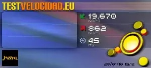

No en todos los sitios... yo hablo de mi experiencia y haber visto otros casos y que según la distancia que se encuentre de la central le convendrá uno o otro por el tema de la capacidad de cada modulación. Los 10Mb si que son adsl2+, pero los 7Mb no siempre y hay varios casos en el foro.
Imagen original en http://bitacorarodri.iespana.es/ADSL.bmp
Yo cogería la de 10mb,en descargar directas se nota un montón(yo sólo descargo directamente,nada de p2p).Mira si te sale más barato los 10 mb de Telefónica o los de Jazztel,con Telefónica cuando se acabe el año pues les llamas y le amenazas con la baja,normalmente te hacen una buena contraoferta.La pega que le veo a Jazztel son los 25 €(antes 50 €)del alta y que la promoción de 14,98 € son soló de 6 meses,luego a 29,95 €.En fín tú mismo.
