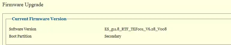

Esa captura es de un HGU Askey?
Vaya, qué versión de firmware tienes?
Kumiko Oumae
Bramante
Ese es un Askey nuevo, modelo RTF8115VW.

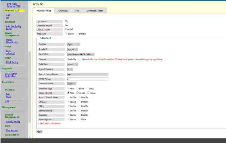

Para que no se vuelva a activar tras reiniciar el router, tienes que desactivar tambien QHop de las opciones avanzadas. La mayoría de configuraciones están dehabilitadas, pero en chrome utilizando la herramienta "inspeccionar elementos" puedes activar los campos que quieras borrando el valor "disabled" y podráa cambiar lo que quieras. Apeovecha y desactiva el roaming que da mas problemas que beneficios.

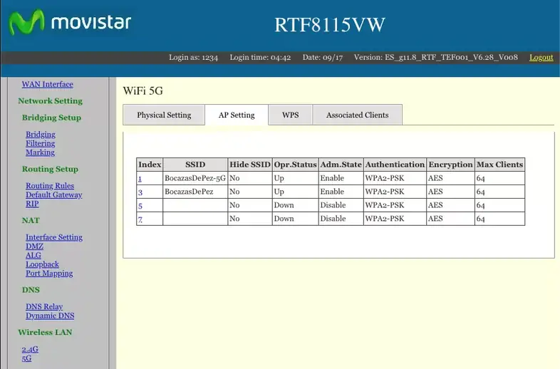

Solo tienes que darle a la pestaña de ap setting y te sale la lista de las wifi de 5ghz. Pulsas en el numero de index de la que quieras quitar y en adm. State le das a disable.

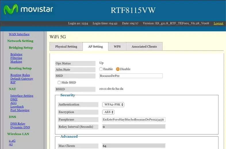

Mira en la configuración avanzada en la sección WiFi 5G en la pestaña de AP Setting.
Clickea el numero Index de el SSID que tengas activado y quieras desactivar y en su configuración cambia Adm.State a Disable.
Y ya que ni me había dado cuenta que yo lo tengo también aprovecho y hago capturas:
image.pngimage.pngPor cierto, cuidado con cambiar el SSID o la contraseña de la red, ya que van "vinculadas" y te haría el cambio en la 2.5G, deshabilitarla si puedes hacerlo por separado.
