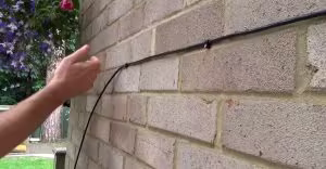

Si no tienes problemas con ratas o ratones que se coman el cable, lo mejor es tirar un cable de red apto para exteriores hasta donde pongas un punto de acceso (o un segundo router reutilizado) conectado directamente desde tu router principal.

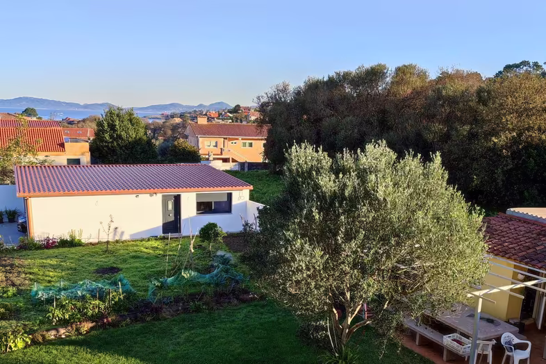

La idea de lo que escribí no era ver esta imagen o solo esta imagen que tiene poca definición, porque no se ven estructuras por las que podría discurrir un cable, como por ejemplo, un muro o valla, soterrado al lado de un bordillo, etc…
Sacar una foto desde una ventana de la planta de arriba hacia la caseta, si no te parece que invade tu privacidad, sería más adecuado porque se vería el entorno.

La caseta amarilla también es de la finca. El internet lo quiero poner en la casa blanca. Tendría que bajar el cable desde el primer piso y después llevarlo hasta abajo del todo, por el suelo o por el muro supongo

Viendo esa foto yo creo que lo mejor y más barato es tirar cable de red de una casa a otra, un buen cable y bien protegido por un tubo grapado a la pared te durará toda la vida, yo no me calentaría mucho más la cabeza, incluso si sois un poco manitas lo hacéis vosotros en una tarde.
Ten en cuenta que en la caseta necesitaréis otro router o punto de acceso para el wifi, si tenéis un router viejo os puede servir también.

Parece que tienes la posibilidad de llevar cable por la parte derecha según se ve la foto por las paredes. Si no lo haces tú y te lo hace un electricista, te queda para toda la vida y bien montado.
Como en el vídeo, quizás sería la manera más sencilla de hacerlo uno mismo. Cable de red apto para exteriores y luego colocar los conectores en los extremos.

Entiendo que, desde donde está hecha la foto es donde tienes el servicio, y la construcción blanca donde lo quieres consumir, ¿cierto? No te compliques la vida pasando cable (si puedes hazlo, pero va a ser mucho más complejo que una solución inalámbrica), que hay soluciones inalámbricas que, a esa distancia y con visión directa, te pueden dar un resultado muy bueno. Yo enlazaría ambas viviendas con un punto a punto, y detrás, ya en la vivienda, colocaría un router neutro cualquiera. Dependiendo de la velocidad que necesites. Puedes hacer un enlace en 5GHz a esa distancia con una capacidad más que aceptable, no creo que tuvieras problemas en pasar 100Mbps por una conexión punto a punto. Y, si buscas algo más tocho, hay soluciones incluso preconfiguradas, que usan la banda de 60GHz que, con la distancia que tienes y bien enfocados los equipos, vas a poder pasar un caudal probablemente mayor que el que necesites consumir allí. Algo tipo esto: mikrotik.com/product/wireless_wire
