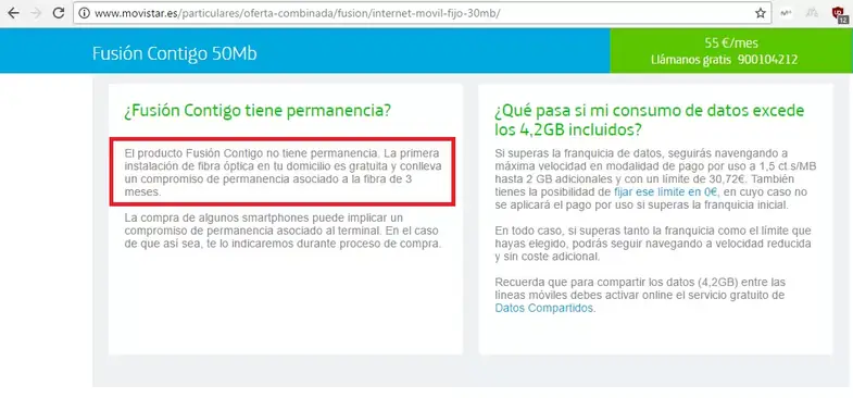

Lobo Anonimo
Me respondo a mi mismo:
En las paginas en Movistar.es he encontrado que si contratas Fusion y ya tienes la instalacion hecha, que no te ponen permanencia.
