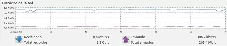

Hoy no le he podido dedicar mucho tiempo a la pruebas, lo que si que he notado es que cuando va bien, va bien de verdad.

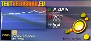

Se acaba de ir el técnico que vino a mi casa, para ver que todo estas divino, para que os hagais una idea:
adsl: ADSL driver and PHY status
Status: Showtime
Last Retrain Reason: 8000
Last initialization procedure status: 0
Max: Upstream rate = 1002 Kbps, Downstream rate = 25904 Kbps
Bearer: 0, Upstream rate = 829 Kbps, Downstream rate = 10046 Kbps
Link Power State: L0
Mode: ADSL2+
TPS-TC: ATM Mode
Trellis: U:ON /D:ON
Line Status: No Defect
Training Status: Showtime
Down Up
SNR (dB): 28.3 21.7
Attn(dB): 7.5 3.8
Pwr(dBm): 19.6 12.4
Y volvemos a lo mismo de antes, que si, que ven cortes, peeeeeeeeeeeeeeero, no hacen nada, que son pocos cortes me dicen, encima la chica que me dijo que esperase a hacer estas pruebas antes de darme de baja me dijo que mirarían el cableado de mi casa, y también en la central, pues no, en la central no miran nada, normal teniendo en cuenta que es una línea indirecta, que como es lógico lo tiene que hacer Movistar, pero como a estos no les da la gana de pasarles el aviso porque les parece poca cosa, pues lo dicho, no hacen nada.

Al final si :), el Viernes pasado hizo un mes que llame por primera vez :-O, hay que tener paciencia para tratar con estos, también es cierto que no era cosa de vida o muerte, aunque molesto si, y bastante, que me daban ganas de soplarle a los bits por el cable.
