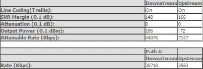

¿Qué tal estos datos de sincronimos con VDSL?
torres86
Perfil Fastpath

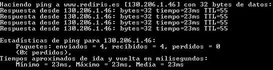

Con el perfil óptimo es todo igual salvo el ping que sube a 39ms.
Venía de ADSL2+ 20MB.
Pues tienes unos datos perfectos. Podrías tener más velocidad aún, según el router hasta 44Mbps en bajada y 7Mbps en subida.
A mi lo que me sorprende es ver que el fastpath de Jazztel no mejora el ping de un usuario de Vodafone que no lo tiene. Hace unos pocos dias uno pego un ping a ese mismo sitio en otro post
Haciendo ping a rediris.es [130.206.1.46] con 32 bytes de datos:
Respuesta desde 130.206.1.46: bytes=32 tiempo=25ms TTL=53
Respuesta desde 130.206.1.46: bytes=32 tiempo=22ms TTL=53
Respuesta desde 130.206.1.46: bytes=32 tiempo=23ms TTL=53
De todas formas eso no es una mejora...es loq ue debería de…
Porque Vodafone utiliza interleaving con el mínimo de profundidad posible.
Ese ping, de todas formas, yo lo veo un poco alto para fastpath.
Este el mío, a la misma dirección, con vdsl y fastpath:
Respuesta desde 130.206.1.46: bytes=32 tiempo=16ms TTL=55
Estadísticas de ping para 130.206.1.46:
Paquetes: enviados = 4, recibidos = 4, perdidos = 0
(0% perdidos),
Mínimo = 16ms, Máximo = 16ms, Media = 16ms

Pues estupendos: sincronizas a lo máximo tanto en bajada como en subida, y como te comenta otro compañero podrías llegar a tener más :)
La subida me han dicho que no me va a mejorar... pos vaya
SNR Margin (0.1 dB):8686
Attenuation (0.1 dB):00
Output Power (0.1 dBm):18636
Attainable Rate (Kbps):299561790
No se si es cierto o tengo algo mal.
Prueba a cambiar de perfil. Hay gente que con el fastpath tiene el máximo, los 3'5Mbps.
Dos cosas, lo he hecho en infinidad de veces lo del fatpath, y la velocidad iba a peor, recibi el sms donde se me indicaba que ya tenia los 3.5mb de subida, al no tenerlos llame al Servicio tenico y me dijeron que mi linea no soportaba mas, cosa que no se si creer.
