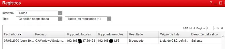

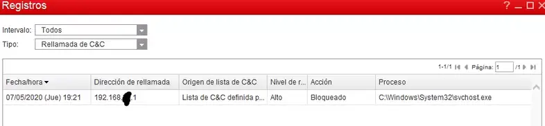

calla, agorero. ha sido publicar tu post, y Trend Micro empezó quejándose del Proxy DNS Vodafone del router… xD (ahora no tengo tiempo de sacar el wireshark)
NetSpot
Ahí no sale la IP, aunque es intrigante que se marque como un C&C, si es que es el caso, pero también digo que esto yo lo llevo viendo desde hace un par de semanas.
Servidores DNS no son porque no responden…, por lo menos a nslookup, ni tienen el puerto 53 abierto al exterior (en su día me dio por hacerles un scan de puertos a ver si averiguaba qué eran).
Ojo, a mi red interna no llegan. Esto es en el router donde lo veo.
son peticiones DNS de mi ordenador al router de mi casa.
