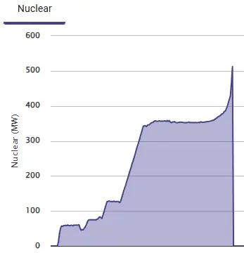

Aquí están los números para ayer:
demanda.ree.es/visiona/peninsula/demandaau/total
12:30 antes del apagón: 25.184 MW
Nuclear 3387
Solar 17657 (55%)
Hidráulica 3172
Eólica 3499
Consumo bombeo -3030
Exportación PT: -2652
Exportación FR: -868
12:35 apagón: 14.185 MW (56% de 25.184 MW)
Nuclear 0
Solar 7844 (56%)
Hidráulica 1232
Eólica 2142
Consumo bombeo -893
Exportación PT: 0
Exportación FR: 0
22:05 cuando ya conectaron la gran parte de Madrid: 18.600 MW
Nuclear 0
Solar 2269 (baterías)
Hidráulica 5525
Eólica 1593
Turbinación bombeo 1840
Ciclo combinado 2904
Importación MA: 387
Importación FR: 746
Se ve muy bien que se estaba exportando a Francia. Así que la desconexión de Francia no pudo ser la causa de demasiada demanda. Más bien ayudaron a reducir la demanda. Puede ser que se podría aguantar más tiempo o sin llegar a un apagón si no hubieran desconectado. Pero tenían la opción de desconectar y salvarse o aguantar más con el riesgo de un apagón también en Francia. Te aseguro que REE haría lo mismo si hubiera pasado un problema parecido en Francia o Marruecos, desconectándose de ellos antes de que caiga España.
También se ve muy bien que de los 56% que quedaron operativos un 56% era la producción solar. El número 60% que se está mencionando todo el tiempo no es correcto. Eran 44% o menos. No hay datos publicados más exactos que cada 5 minutos.
Estos 44% eran claramente el apagón automático causado por otro problema que todavía desconocemos.

Mira el botón de una nuclear que pulsaron anoche:
12 horas más tarde está cerca de la mitad de su producción normal de 1 GW.

Según parece REE sólo sabe que había dos desconexiones en Extremadura, pero no se sabe cuáles eran. Y nadie quiere levantar la mano. Probablemente esto es a lo que se refiere el presidente cuando critica a las empresas. Si estas desconexiones no se hicieron a mano sino automáticamente por ejemplo por tensión irregular, para el operador es muy difícil saber si su planta era una de las primeras dos o una de todas las demás que se apagaron casi en el mismo momento.
Allí cerca estaba operativa ese día la nuclear Almaraz II con su 1 GW de generación. De inercia había un montón. Se confirma que después de la primera desconexión la red se estabilizó dentro de un segundo y medio. Había suficiente inercia. La segunda desconexión ocurrió sólo unos segundos más tarde y ya se desconectó todo. O no se recuperó la inercia todavía del primer golpe. O había algo que se desconectó tras dos eventos dentro de tan poco tiempo y con esto causó la caída completa.
PezDeRedes
¿De verdad crees que en una red monitorizada al milímetro no se sabe qué centrales cayeron? Por favor, no seamos conspiranoicos, pero tampoco nos chupemos el dedo…
