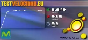

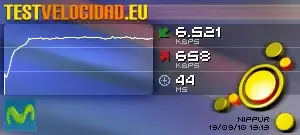

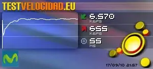

Si antes con Jazztel indirecto, osea la misma línea, me daban 8 megas y pico de bajada, ¿por qué ahora con la misma línea pero con Movistar me dan esto? Son prácticamente 2 megas menos.
Es curioso… :-O

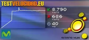

Tengo 10 megas de Movistar y como puedes ver el test es correcto. Tuve problemas en los tests porque me daba como a tí y llamé a los del servicio técnico y me comprobaron desde la central lo que llegaba al router y era correcto.Vinieron a casa a ver si era mi linea de dentro de la casa y estaba bien. Me cambiaron el PTR y la linea hasta el cajetín de abajo, y me cambiaron el router, tenía un Comtrend 5361, por el zysel 660HW-D1 y hasta la fecha.

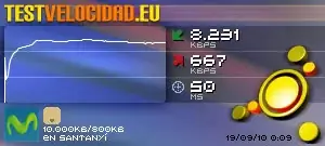

Te pongo el último test que he hecho.No obstante llámalos y diles lo que hay,y hazte unos test de Movistar que son lo que ellos no pueden refutar,porque en la central les salen todos los que haces.

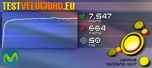

Es el Router.
Acabo de configurar el Comtrend HG536+ de Jazztel con los datos de Movistar y de repente he ganado 1,5 megas de bajada en 10 minutos.:-O
¿Tan malo es el Xavi que nos da Movistar? ¿se puede mejorar algo cambiando el firmware?
