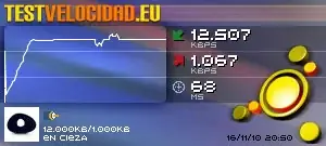

Funcionando… Como proponía el compañero, el instalador ha venido con la bobina de siamés, hemos cableado la vertical y hasta el pau y luego ha venido otro instalador a hacer la acometida a la arqueta con el tubo galvanizado y ya ha podido unir con el tap y la caja de pares. Unas 3 horas en total de instalación y unos 40 metros de coaxial.
El test:
Test de Velocidad
Y esta navidad lo probaremos con los 50 megas si cumplen con su oferta.
