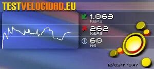

Hola, hace dos días que la conexión vía wifi me va muy lenta no llega ni a un mega de los tres que tengo contratados, he llamado al servicio técnico y después de decirme que si los virus que si esto que si lo otro, se ha metido en la red wifi y le ha cambiado el nombre, después me dice que me mire en la pagina del modem que allí aparece que al modem le llegan los 3megas y ya está.
Y yo sigo descargando a medio mega uno como mucho, que puedo hacer, hace dos días iba bien y no he cambiado nada.

hola donovan, le he cambiado el canal wifi y tambíen he probado por cable pero lo mismo, no se que hacer ya hace tres dias que me pasa y lo unico que he cambiado en el ordenador es que se ha actualizado el shockwave player, tengo permanencia hasta finales de septiembre y navegar a poco más de medio mega cuando pago por tres, es una faena, en fin, a ver si alguien sabe alguna manera para ver de donde sale el problema, si de mi lado o el del suyo.

Entonces parece ser que no es un problema del Wifi. ¿Puedes probar con otro ordenador? (aunque tengo la sensación de que el problema no es éste, es la mejor manera de salir de la duda y no toquetear más).
También sería interesante que nos pusieras las estadísticas de la linea que te indica el módem/router (atenuación, SNR y sincronismo).

gracias donovan ! no tengo otro ordenador con el que probar, aquí te indico lo que me dice el modem, lo unico que he notado, no se si tiene algo que ver, es que cuano me iba bien, al consultar mi ip, me salia en jerez, que es cerca de donde vivo, ahora me aparece en Madrid

Velocidad Actual(kbps)3203008
Velocidad Máxima(kbps)109610048
Margen de Ruido(dB)29.032.9
Atenuación(dB)18.09.0
Potencia(dBm)11.917.5

Por lo que indica, se sincroniza con los 3Mb completos y no parece haber problema en ese sentido.
En cuanto a lo de la IP, dejando de lado la situación que indique, parece que la IP que asignan a tu linea ha cambiado significativamente, y es algo que hace poco me he dado cuenta en algunos de vosotros, incluso en otro post con problemas similares, pero igual es una casualidad. También hay varios casos cómo éste por el Foro y aún no hay una explicación exacta.
Si ésto tiene o no que ver con lo que te ocurre, pues es posible, pero nosotros por aquí no lo podemos "ver".
En éste caso, queda insistir, y en el caso de que no hagan caso, presentar una reclamación o tomar medidas cómo hacer una portabilidad a otro operador (mirando antes si te queda permanencia y evitar sorpresas).

Muchas gracias donovan, a ver que pasa, de momento el ultimo test de velocidad que he hecho me da 1,9 mb parece que mejora algo, ya que esta mañana de 500 kbs no pasaba.
