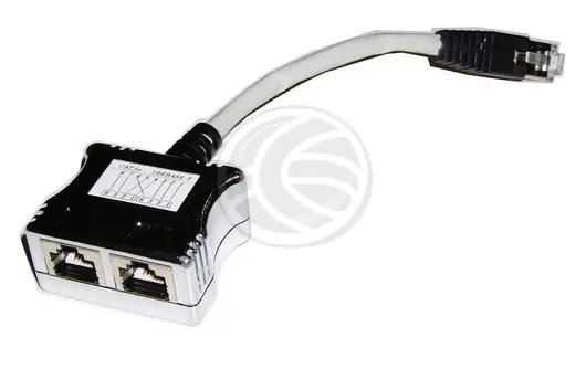

No es un ladron, es un dispositivo que siempre y cuando montes uno en cada extremo permite tened dos conexiones Fast Ethernet sobre un cable Giga Ethernet

Creo que esto buscaba el usuario.. los de los chinos no valen nada.. me refiero a los de plástico con dos hembras..
