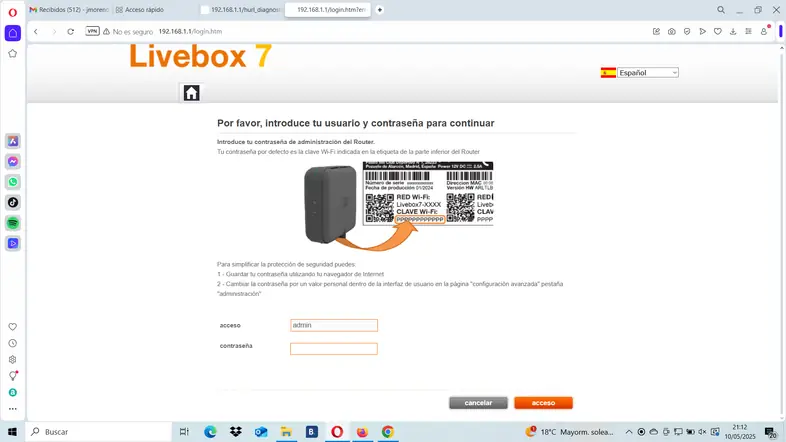

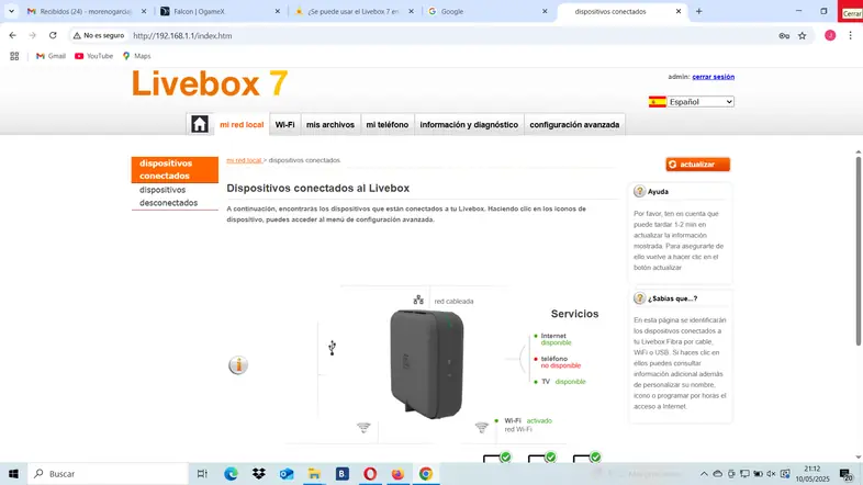

SG1
cuando pongo esa url , me sale la primera foto y una vez que entro me sale la segunda foto, me puedes decir donde pongo la contraseña ONT?

Markos92i
Intenta volver a acceder a la url que he puesto despues de acceder con usuario y contraseña, que puede ser que se haya perdido la redirección.
SG1
siempre sale la primera foto, lo he reseteado por detrás con el cable de fibra puesto, tu como lo reseteaste? el mío es el arcadia, te conectabas por cable o wifi?

De todas formas fijate que te pone que tienes internet y TV en verde, a mi me sale igual, no te deja navegar?

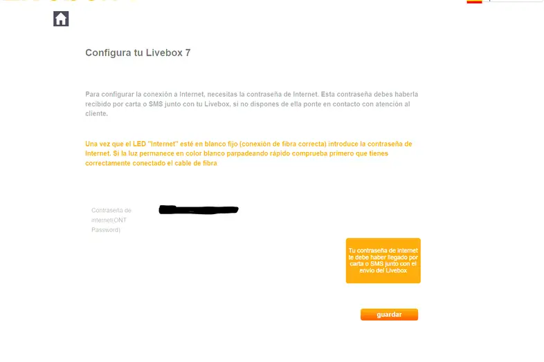

A ver si en alguna consigues entrar a una pantalla similar a esta:
SG1
muchas gracias por tu ayuda, pero no consigo que me salga la pantalla para poner la clave ONT

¿Y a qué se debe que en las capturas de pantalla el que te ponga como te dice @Markos92i que tienes internet y TV conectados? eso se supone que tiene que aparecer cuando el router ya está conectado correctamente a la operadora.
