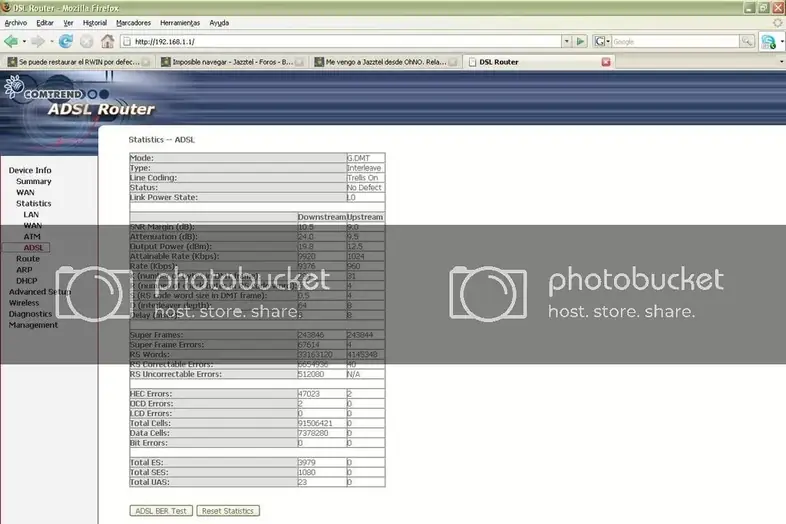

Aqui te dejo 3 capturas:
¿ Con qué has modificado el rwin ? ¿ Has probado en adsl
+, o te va peor así ?

Qué diferencia hay entre el attainable rate y el rate?
El attainable es la velocidad teórica a la cual, y según tus datos actuales, podrías llegar. El rate es tu velocidad real de sincronización.
Gorkarlos
Es lo que me imaginaba, pero si tengo contratadas hasta 20 megas, porque se me limita a 10????

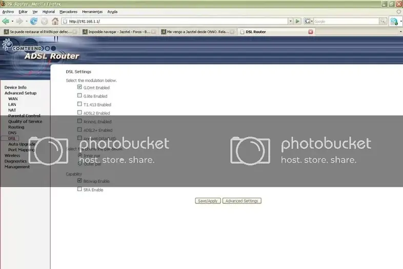

porque tienes el router en modo G.DMT (adsl) en lugar de modo ADSL2+.
En el router ve a Advanced Setup - DSL y activa la casilla ADSL2+ enabled y dale a Save/apply...
de todas formas tus problemas de lentitud parece que es algo puntual de tu zona/central y me temo que tendrás que esperar a que lo solucionen, ya es mala suerte que el primer día estés así :/
sincroniza en adsl2+ a ver que pasa? de todas formas si estás recien portado si que puede ser cosa de eso, hay más casos en los que suceden cosas raras las primeras horas

Vale.
Ahora sincronizo a ADSL2+ solamente.
Tiene mejor sincronismo, pero los test de velocidad tampoco son la repera. 3500 kbps / 740 kbps
