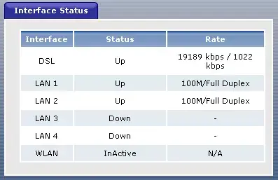

Puedes hacer lo que te comenta el compañero más arriba o probar con otro router: yo, con el zyxel 660 hw tengo los 20 megas completos en bajada y el mega completo de subida :)

Joder Ari, al leerte he desempolvado un 660 HW-D1 de Telefonica descapado; que antes no me sincronizaba muy bien, y me he quedado acojonado!!!
En subida de 924 he pasado a 1022 :-o
Un router con un chipset TI te dará la subida completa, y casi el máximo en bajada. Ahora, a disfrutarla ;)

Pues que buen rollo, ahora resulta que sincroniza mejor con el Zyxel. :-o :-o :-o
En subida, sí, con el Zyxel :)
