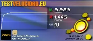

De momento en toda la tarde no se me ha caído al conexión, quizá cuando llueva lo pondremos al límite en ese aspecto. De velocidad no veo que me haya modificado nada… puede que un poco más lento pero mi conexión fluctúa demasiado siempre:
