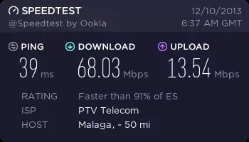

algo ha mejorado…
Test de Velocidad

la conexión sigue por debajo de lo contratado. no sé si llevo ya 188 o 242 tests…
Test de Velocidad

visita para nada. el técnico traía en la recámara el arris 802S sin wifi (+ un tplink para acompañarlo). al habla con alguien de su área le reconoce que ni cambiando ni sin cambiar mientras no pille los 8 canales, no hay forma. el nodo está saturado (suárez-miraflores). hasta finales de enero, como poco, no hay tutía con las "tarjetas de ampliación".
como solución temporal que baje la velocidad...
no me fastidia tanto que no me doblen, sino que encima me bajan...
dejaré que terminen los 12 meses de bienvenida en marzo y ya veremos...
