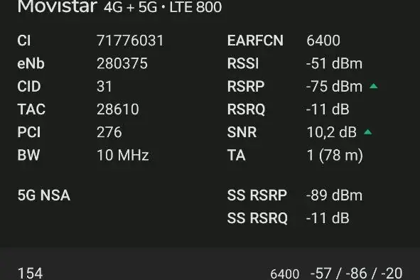

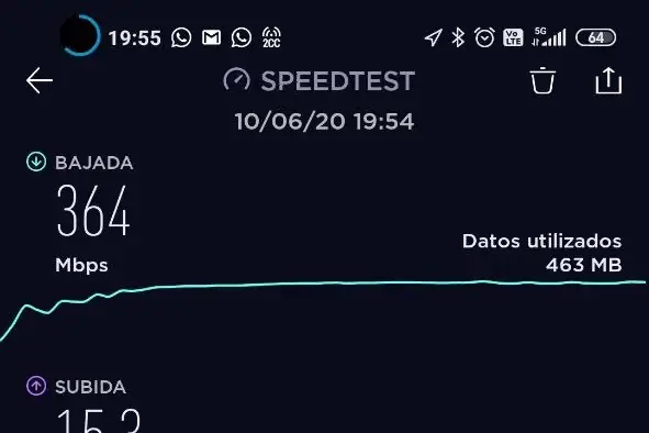

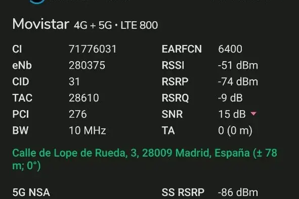

He visto 5G NSA de Movistar en Madrid en el Barrio de Goya esta mañana. Y ahora por la tarde un amigo lo ha visto también en su Mi Mix 10 en Vallecas.
img-20200609-195040-203.webpimg-20200609-195025-799.webpimg-20200609-195020-221.webpimg-20200609-195016-007.webp
Es curioso como mínimo. ¿Alguien más lo ha detectado? ¿Tenéis constancia de pruebas de Movistar al respecto?

Sí, son las pruebas de compartir 4G y 5G en la misma frecuencia. En tu caso ves 4G y 5G en 800 MHz. Para los usuarios con los móviles sin 5G la base emite 4G y para tu móvil emite (durante un tiempo cortito) 5G. Por eso sólo puede ser 5G-NSA. Como la celda parece estar bastante ocupada con los usuarios 4G, no puedes ver un bitrate alto aunque sea 5G lo que te llega.

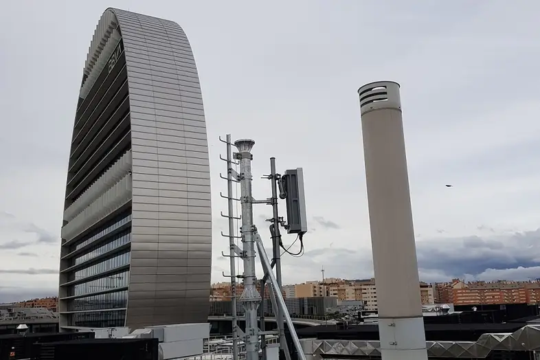

Por si alguien se quiere poner a jugar al caza-fantasmas … he intentar conectarse a "la red 5G" de Movistar, ahí va la foto de la unica BTS 5G de Movistar que está operativa fuera de pruebas en Españistan, pero a la que NO os podéis conectar.

No sé qué más pruebas quieres. ¿Estás insinuando que las capturas están trucadas? Patético.

No te puedes conectar la red 5G de Movistar, por el simple hecho de que NO EXISTE la red 5G de Movistar abierta a los abonados.
A día 11/6/2020, la única BTS de Movistar que emite 5G está en la Ciudad BBVA, y aunque seas cliente de Movistar y tengas un móvil compatible, no te puedes conectar, porque la BTS está cerrada a solo los terminales corporativos de BBVA.

Es que no es una red 5G. Sería simplemente una base existente 4G de Ericsson, Nokia o Zte recién actualizada que pueda hacer y tiene activado el DSS. Hasta podría ser por un descuido no intencionado al no desactivar DSS en la configuración:
