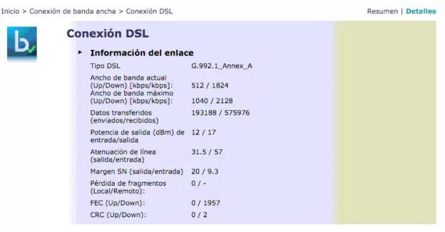

Partiendo de la base que se contrató ADSL Máxima velocidad ( 12 Megas o 20 Megas, depende del comercial que hable) cuando puse el router vi la sincronización y me encuentro con unos maravillosos (bajada/subida en kbps) 1040/512, y cuando hablo con ellos me dicen que lo que hay contratado es 3 Megas (eso aún existe???).

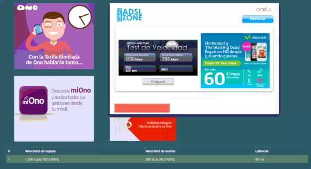

Bueno, realizo unos test de velocidad y me encuentro con esto:
Y también para que veais los datos que da el router:
Qué puedo hacer? tampoco necesito que me vaya a 12/20 megas, no quiero la máxima velocidad, pero para una oficina de más de 4 o 5 personas…
Con 57 decibelios de atenuación lo normal es que tengas muy poca velocidad. Mira esta gráfica y comprueba con esa atenuación lo que pasa. En esos casos, para no tener cortes, hacen que sincronice por debajo del máximo que podrías tener, por lo que te ponen ese mega. Si tuvieras posibilidad de fibra sería lo mejor, ya que el resto de compañías ADSL estarán en las mismas condiciones.
Por cierto, podrías haber puesto un test de esta página y no de la competencia.

siento por lo de la competencia, es el test que hicieron en la oficina, yo estoy en otra sede fuera de madrid jeje,
Cómo podría mejorar esa atenuación? ( en esa gráfica dan unos 3'2mb con atenuación 60) puede ser problema de la instalación?
Lo de siempre, conecta el router al ptr y mira si la sincronización mejora. Si es así entonces hay problemas con el cableado interno. Si no mejora entonces no puedes hacer nada más que reclamar de alguna forma que te mejoren el par (cambiándolo por ejemplo).

Ninguna compañía me imagino que querrá arriesgarse a ponerte un perfil de 3 megas por el estado de tu par. Dicen que hay veces que algunos (Jazztel) te dejan la línea al tope pero luego pueden venir cortes y mala calidad al estar tan cerca del ruido. Yo te diría que intentases mirar si hay algún operador wifi o alguno local con el que puedas contratar.
Con esos datos, una de dos: o la central telefónica de la que dependes está a 4 kilómetros, o el cable que os llega está hecho polvo.
