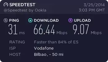

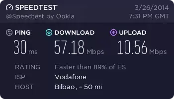

Serias tan amable, de hacernos un test a las 20 de la tarde?
¿Te vale este?

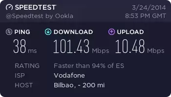

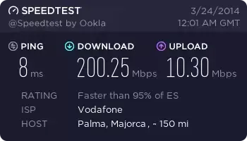

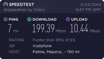

Y aquí tienes otro
Suerte la tuya, desde el viernes yo lo tengo contratado los +50 pero todavia no me los han activado. Lo que indicas es saturacion lo mas probable. Antes con solo 50 te pasaba tambien??
