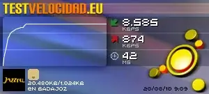

Problemas velocidad en 20 megas.- Badajoz capital
A mí la velocidad medida cada día va más baja. Llamo al servico técnico y cada uno que se pone me dice algo distinto. El penúltimo que iba a configurar, desde allí mi router y que en 24 horas notaría una ganancia.
El último me dijo que este anterior, la información que me dió era errónea y que la caída en la velocidad se debía a distintas causas: distancia desde la central a mi domicilio: 1,2 Kms. y lo que más me llamó la atención es que también se debe al CALOR.
Efectivamente, en Badajoz se pueden freir huevos en el asfalto, pero en días de muchísimo más calor, la velocidad era más alta y ahora cada día baja un poco más.
Como ya, en un principio estuve un poco mosca al cambiarme a los 20 megas porque la velocidad que deben garantízar, según ley, es el 80% y a mi no me llegaba ni al 50%, me hicieron una rebaja en la factura del 30% para contentarme, rebaja que aún tengo después de más de un año, aunque me dijeron que sería por sólo seis meses. Bueno, en este sentido es mejor no protestar.
El resultado de mi test lo he puesto en otro mensaje. No obstante como en este no puedo lo colocaré a continuación en el siguiente.
Gracias por vuestra información. Al menos quiero tener algún argumento con el que rebatir a estos mentirosos sudamericanos que se ponen a "arreglarte" los problemas que le planteas.

Si puedes, péganos tus datos de atenuación y snr :)
pikiki1979
Hola.
Antes de nada, pega los datos de tu linea, si es posible desde el ptr, sino desde la roseta principal, sin teléfonos ni microfiltros conectados.
192.168.1.1/statsadsl.html
Si te pide contraseña y usuario, los dos son admin por defecto (si no lo cambiaste tú).

Statistics -- ADSL
Mode:ADSL2+
Line Coding:Trellis On
Status:No Defect
Link Power State:L0
DownstreamUpstream
SNR Margin (dB):8.512.4
Attenuation (dB):37.018.4
Output Power (dBm):19.512.6
Attainable Rate (Kbps):91961165
Rate (Kbps):100401022
MSGc (number of bytes in overhead channel message):7611
B (number of bytes in Mux Data Frame):24613
M (number of Mux Data Frames in FEC Data Frame):116
T (Mux Data Frames over sync bytes):19
R (number of check bytes in FEC Data Frame):816
S (ratio of FEC over PMD Data Frame length):0.78406.9565
L (number of bits in PMD Data Frame):2602276
D (interleaver depth):648
Delay (msec):1213
Super Frames:4093740935
Super Frame Errors:68323
RS Words:3356856173973
RS Correctable Errors:140876768
RS Uncorrectable Errors:97N/A
HEC Errors:4140666
OCD Errors:00
LCD Errors:00
Total Cells:155620683588753636
Data Cells:2306201232994503
Bit Errors:05439640
Total ES:41900
Total SES:0607
Total UAS:1613075391
Los datos anteriores están cogidos desde la roseta principal, sin microfiltros ni teléfono a las 08:46 horas de hoy.
Espero sean los datos que me pedíais.
Gracias.
Según esas estadísticas sincronizas a 9 megas y según el test que pegaste anteriormente descargas a 8,5 megas. Parece que todo está correcto. ¿A cuanto descargabas antes, cuando te iba mejor?
De verdad, si alguno de vosotros tiene un enlace a esa ley que exige un caudal mínimo, os lo agradecería porque es la primera noticia que tengo de eso :-/
Sincronizas a 10 Mbps, ¿puedes bajarte esto (link roto) y comentarnos qué tal te va la descarga?
fervigo
Lo del 80% fuera un globo sonda que lanzaran hace un tiempo que lamentablemente a la hora de la verdad se quedó en nada; desapareció del documento definitivo a aprobar ... Que yo sepa los ISPs sólo quedaron obligados a informar de la velocidad que se iba a recibir "realmente".
Dudo que si se echaron para atrás de aquella, ahora lo hayan metido.
Antes de esta bajada, hace aproximadamente un mes, la velocidad en router era de 11 megas.
Me han dicho los técnicos de Jazztel que posiblemente se deba al calor. No lo entiendo porque hace un mes hacía más calor que ahora en Badajoz.
Me dicen de Jazztel que garantizan el 30% de lo contratado. O sea que de 20 megabytes, no pueden darte menos de 6 megabytes. Aunque yo tenía entendido que, por ley, tenían que garantizar el 80%, pero aqui como el gobierno que tenemos está más preocupado de las encuestas y de cómo salir bienparado de la que tiene encima con la economía, que de amparar a los españoles que pagamos nuestros impuestos, posiblemente ese 80% haya pasado al rincón del olvido y las operadoras hagan lo que les dá la gana que, en el caso de Jazztel es el 30%.
