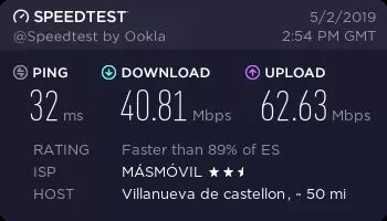

[Edito para poner dos tests seguidos que acabo de lanzar ahora mismo]
82293662038229371930
En todo caso, los tests con wifi o cable?
Torque
Ambos, indistintamente... de todas formas, digo yo que con el protocolo 802.11ac con 1 cliente y la señal a -20 dBm dará para más que esos 40-50 Mbs

Haz el test a las 3 de la mañana y veras que si te llega la velocidad. No es culpa de movistar, en neba el operador alternativo coge x velocidad para cada provincia. Imaginemos 2 enlaces de 10 gigas por segundo, a traves de esos enlaces pasan todas las nebas que han ido vendiendo. Y como es muyy caro y se da por hecho que no todos usan internet a la vez, puede que hayan vendido ya como para necesitar 100 gigas en vez de 10, cosa que se dara en momentos puntuales y por eso te va mal. Por ejemplo al mediodia, despues de comer, un dia que hace mal tiempo.. es decir cuando todo dios esta dandole al interneteo. En resumen, "es lo que hay en neba". En neba local no pasa, pero la hay en pocos sitios, seria el equivalente a cuando habia adsl directo de los alternativos.
Acabo de lanzar varios tests seguidos, con el mismo equipo que ayer, y los valores son sensiblemente mejores (sobre todo latencia):
8230901032Haré alguna prueba más a otras horas a ver el resultado…
