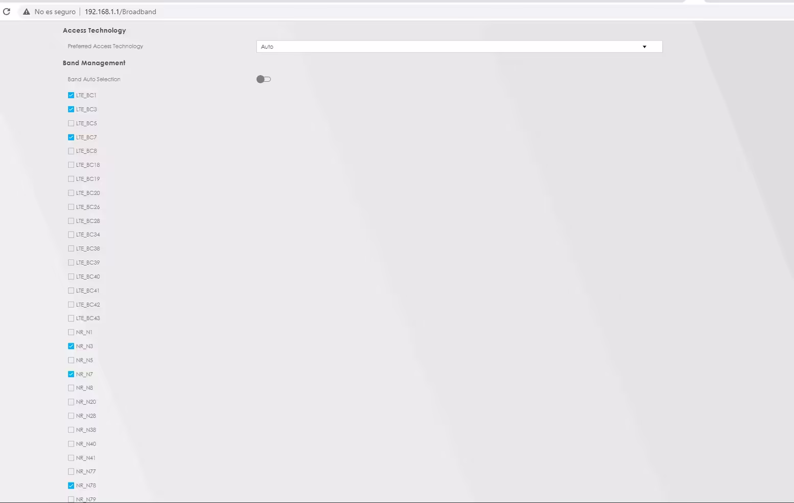

  • Con Movistar, si la reconoce tanto manual la APN como automática, pero cada vez que intentaba jugar con las bandas para encontrar la mejor configuración había que apagar físicamente el router o no conectaba ni esperando 20 minutos.
Segundo día, he actualizado el router a la versión V1.00(ABVC.6)C1 de la web de enero 2023, pese a que el propio router con el comprobador online me dice que de casa ya viene actualizado y me sugiere otra actualización más antigua del 2022 (primer problema), sin embargo con la actualización que os comento ya puedo cambiar las bandas en Movistar y recupera conexión en menos de 1 minuto.

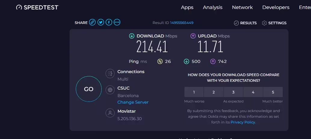

Actualmente tengo puesta la SIM de Movistar, la reconoce y puedo cambiar de bandas pero nunca me conecta a las NR_XX incluida la NR_78 que supuestamente era la que me daría conexión 5G, por tanto pienso que no estoy por un lado conectándome a 5G, aunque las velocidades son de unos 250/20 Mbps, lo cual es una gran mejora en las bandas LTE , pero necesito ayuda de un experto para saber si merece la pena esta inversión así como estoy, a expensas de que Movistar amplié aquí cobertura (dudoso) o si probar otras opciones.
Os adjunto algunas capturas del Zyxel con la SIM de Movistar :

Yo para probar las SIM lo haría sin tocar las bandas. Una vez ves que conecta ya desactivaría las que sepas que no existen.
En cualquier caso, parece que está un poco verde el firm de ese router. Lo devolvería si no consigues que conecte a Orange. ¿Por ese precio no te sale mejor el Flybox 5G de Orange o un GigaCube de segunda mano?

Hola Josh , muchas gracias por responderme, lo de la distancia es un decir no me acuerdo ahora donde lo miré, pero me parece que una estaba a 600m de Movistar y otra a 1.300 tambien de Movistar , la de Orange quizas era la que estaba a 1.600, adjunto una foto, ( sin embargo el router 4G coge señal sin problema de Orange y mi terminal también ) , si en el peor de los casos puedo confirmar con algún usuario que es cosa del router porque esta en pañales ( pero tendrá actualizaciones entiendo ) lo puedo ver como una inversión de cara al 5G y funcionar con Movistar sin problema.
Para mi, haber pasado de 20mb con cortes a casi 300mb cortandose poco o nada es un gran avance, pero no se si justificado, si la pega es no poder funcionar con Orange lo puedo pasar, pero no se si será culpa mía y debo hacer algo adicional en este router, ojala alguien pudiese asesorarme, también esta el asunto del precio de estos dispositivos y que desde mi ignorancia creo que el no aparecer la palabra "5G" debajo de la señal de cobertura "CELLULAR" y no conectarme a las bandas NR_XX es un claro síntoma de que no estoy conectandome o recibiendo en 5G, por eso, no se si en vuestra opinión, solo voy a poder obtener 4G+ ( por las velocidades de hasta 300mb que recibo) y si sabiendo esto, debería probar con un router 4G mejor de unos 200€, o quedarme este en pos de una mejora en el futuro cuando amplien cobertura 5G ( si la amplían ).
