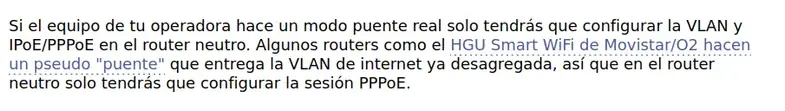

En HGU conozco por lo menos dos tipos de modo puente

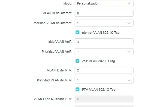

Culpa mía, quizás no me expliqué bien. En modo puente funciona, pero quiero eliminar el MitraStar del todo. Conecto el AC1900 al ONT y tengo internet y WiFi, pero no asigna IP al deco que está conectado al puerto ethernet del router configurado para IPTV. La configuración en el router para las VLAN es esta:
(ignorad las prioridades, las metí rápido a mano para hacer la captura ya que había reseteado el router)
Pero como se puede ver, no da opción de configurar rangos IP para la VLAN. El deco en MitraStar tiene una IP fija asignada en la subred 10.144 cosa que no encuentro forma de hacer en el AC1900 y creo que por eso no coge IP. No se si alguien conoce este modelo de router y sabe de alguna forma de configurar ese parámetro.
