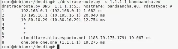

Quiero montar PI-Hole y OpenVPN en un Debian. Como diría Jack el destripador vamos por partes, de primeras necesito configurar mis propias DNS apuntado a un IP local 192.168.0.X, bien todo correcto todo claro, voy al router (que por cierto lo pusieron este verano) y veo que por ningún lado da la opción de configurar los DNS manualmente y me fijo en una opción de DNS Seguro para desactivar, sorpresa no funciona. Llamo a Vodafone me atiende uno y el resumen que el no pude desactivar DNS seguro. Bueno llamo al rato contesta otro y parece que este consigue desactivar el DNS seguro, parece que cambiando las DNS en el ordenador a 1.1.1.1 ahora funciona, aquí la prueba
