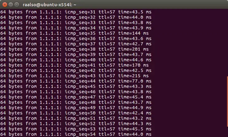

Lo quiero por que el router que tengo ahora (Observa Telecom RTA01N_Fase2 de ADSL) es lo peor que existe, por que por Wi-Fi hagas como lo hagas con el dispositivo que sea suele perder paquetes y da subidones de ping, os ilustro:
imagenY hoy está bastante bien, hay veces que los paquetes pues se pierden y me llegan a dar subidones de hasta 1 seg xDD

Medir 'cuanto de bien' te va la conexión haciendo ping a 1.1.1.1 o a 8.8.8.8 , no es fiable en absoluto.

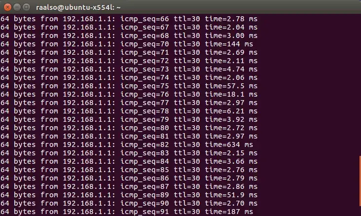

Haciendo ping a la puerta de enlace también tengo subidones.

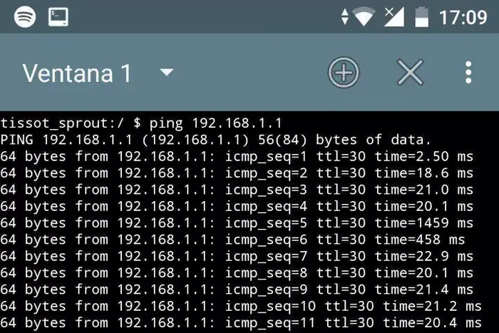

imagenEl dispositivo no creo que sea, antes en este mismo PC tenía una tarjeta WiFi distinta (una de Mediatek, de la cual pensaba en un principio que era el problema), y cambié a una de Broadcom, teniendo el mismo resultado. De todas maneras, también he probado con el portátil de mi hermano (Realtek) y también igual, y con el móvil (Mi A1) lo mismo, de este último tengo una captura que hice hace unas semanas.

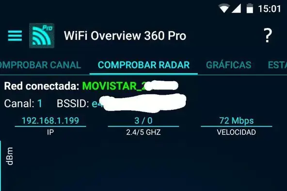

photo_2018_06_18_14_40_47Lo de problemas en la configuración puede ser, aunque he probado con algunas recomendaciones que he visto y sigue igual, rápidamente, esto es lo que tengo.
802.11 G+N (necesito compatibilidad con 802.11g)
Anchura del canal 20 MHz (lo he tenido en 40 MHz y en 20/40 MHz con los mismos resultados)
Canal automático, ahora está en el 1, que está libre de redes (la mas próxima está en el 9, abarcando del 5 al 13)
WPA2-AES (por el mismo dispositivo que necesita 802.11g, no puedo usar TKIP)
WPS desactivado (mi router es vulnerable)

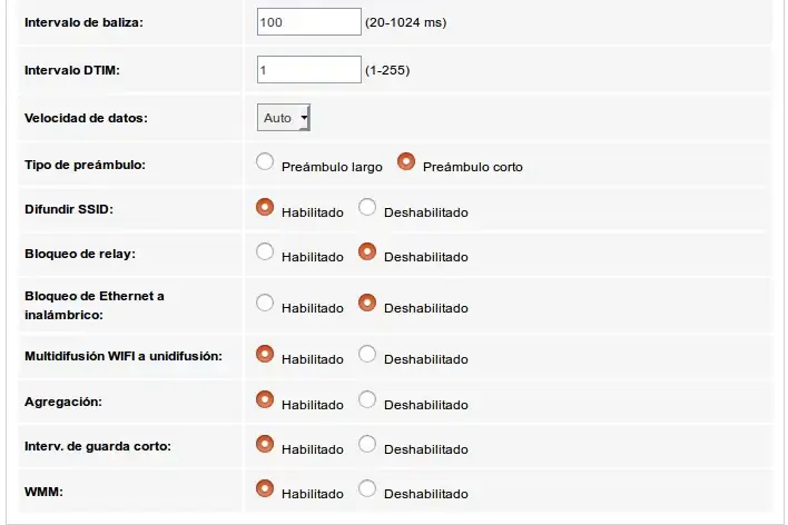

Y luego de cosas mas avanzadas pues:
imagenDe aquí lo único que cambié fue el preámbulo, antes estaba en largo pero funcionaba igual.

photo_2018_06_18_15_02_29
Echa un cable desde el router hasta tu PC y verás que se acaban los problemas.
El Observa tiene una WiFi realmetne lamentable y usarla para jugar, no es la mejor de las opciones.
Los tirones que te pega el WiFi, pueden ser porque lo tienes en 'auto', lo que implica que cada cierto tiempo, el router 'busca' a ver si hay algún canal con mejores condiciones que el que tiene ahora en uso ... y eso distorsiona el rendimiento.
La config de un WiFi, siempre es preferible que esté en manual todo y que sepas lo que significan y hacen cada parámetro ... entonces es cuando puedes configurarla 'fino' y la mayoría de los problemas desaparecen.
