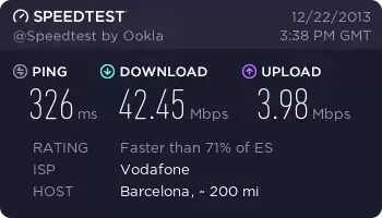

Buenas, tengo contratados 60mb de Ono y mi problema es que cuando esta mi hermano usando el ordenador el ping me sube de 45 a 300 y no se porque puesto que pese a que el este sigo teniendo una velocidad de subida y bajada buenas (www.speedtest.net/my-result/3181277855), yo estoy por cable y el por wifi. Y mi pregunta es, ¿por que yo con 42mb de bajada y 4 de subida voy a 300 de ping y un amigo mio con menos de un mega de internet va a 100? Gracias por su ayuda

Buenas, yo no descargo nada y según mi hermano el tampoco, igualmente cuando no está mi hermano si descargo a 5 mb/s el ping me va sobre 90, no sobre 300. Gracias por su respuesta.

Probablemente tu hermano esté saturando el canal de subida. Dile que limite los programas P2P o lo que quiera que esté subiendo a la mitad de la velocidad de subida que tengas contratada y verás qué fluido va todo.
Buenas, el problema es que según el no sube ningún archivo a internet, ¿es posible que sea por cualquier otra causa? puesto que esto se da siempre que el esta con su ordenador encendido, gracias por su rápida respuesta
Malware, un troyano, etc en el ordenador de tu hermano. Arranca en modo a prueba de fallos el ordenador de tu hermano y veras que no te da esos lagazos.
A partir de ahi msconfig o mejor la utilidad autoruns y ver que programas se ponen en marcha cuando arranca el ordenador.
