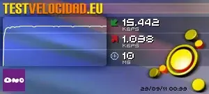

Me sale lo siguiente en el test de velocidad
Test de Velocidad
¿Esta bien?
Está perfecto.
