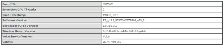

Bramante
¿Confirmado entonces que han estando haciendo experimentos para arreglar lo del bridge interno del 1.1.1.1 y la han pifiado más aún? …
Aquello lo arreglaron con la n55 que me entró tras un reinicio a fábrica hace cosa de un mes, pero he decir que en tema DNS no la he testeado mucho porque tiro de DoH y no sé si el problema es que efectivamente la han liado con esa actualización.
