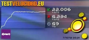

Test de velocidad actual, problemas en caudal de bajada y cortes en la linea en una franja horaria.
