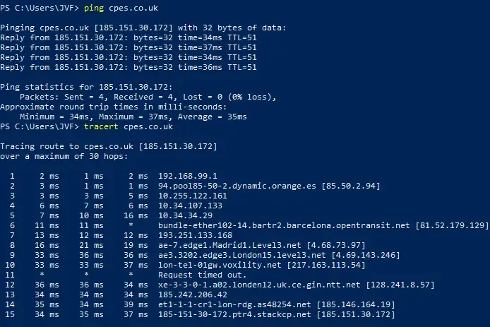

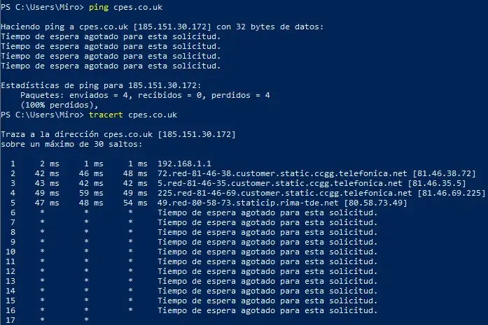

Tengo un amigo que me ha solicitado ayuda para ver por qué no puede acceder a la web de un proveedor. La web es cpes.co.uk
Yo puedo acceder sin problemas pero él, desde su conexión doméstica (ADSL Movistar) y móvil (Movistar) no puede acceder, no carga la web.
Las pruebas que he hecho desde su casa son estas:
Las pruebas que he hecho desde mi casa (Orange) son estas:
Entiendo que el problema puede venir por Movistar, pero no he podido probar desde otra conexión del mismo operador.

Desde móvil, conexión O2, efectivamente, no carga esa web.
Desde conexión residencial, Vodafone, sí carga correctamente.
MasterL
O2 fibra
El ping da timeout
El traceroute igual que el de Movistar que ha capturado el op
Uso DNS propio y resuelve la misma IP que en la captura del op
Por VPN sin problemas
O fallo de enrutamiento o habeis sido victimas del firewall de china … digo de españa, que para el caso cada vez es más lo mismo
Voto enrutamiento porque sino Orange y Vodafone tb bloquearian, supongo
Solucion, dile a tu amigo que use una VPN
