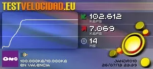

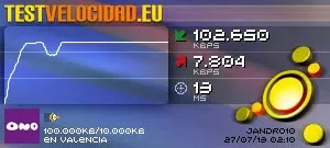

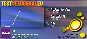

Veréis tengo los 100 megas, hoy noto la conexión especialmente lenta para navegar, y me da por hacer un test de velocidad y me veo que no me llegan los 10 megas de subida, se me quedan entre 3 y 8 megas y fluctuando. (No hay otro equipo en red, Wifi apagado, ordenador conectado por cable, todos los programas apagados y antivirus desactivado)

Y aquí los test en los que se ve que no llegan los 10 Mb de subida.
