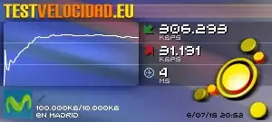

Test de Velocidad
El mío tampoco aguanta los 300, pero mientras me cobren 41€ por el 120/12 y una smart S movistar puede seguir esperando sentada.
