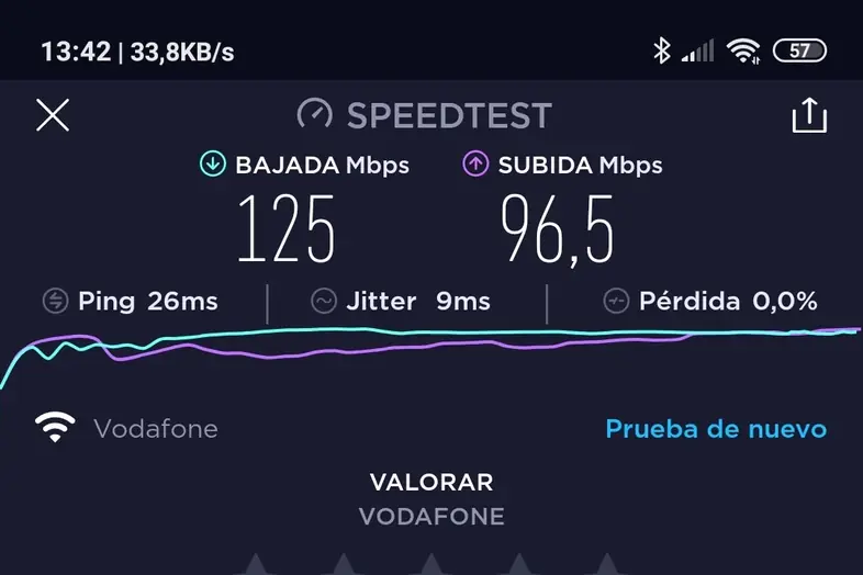

Tests hechos en la habitación contigua

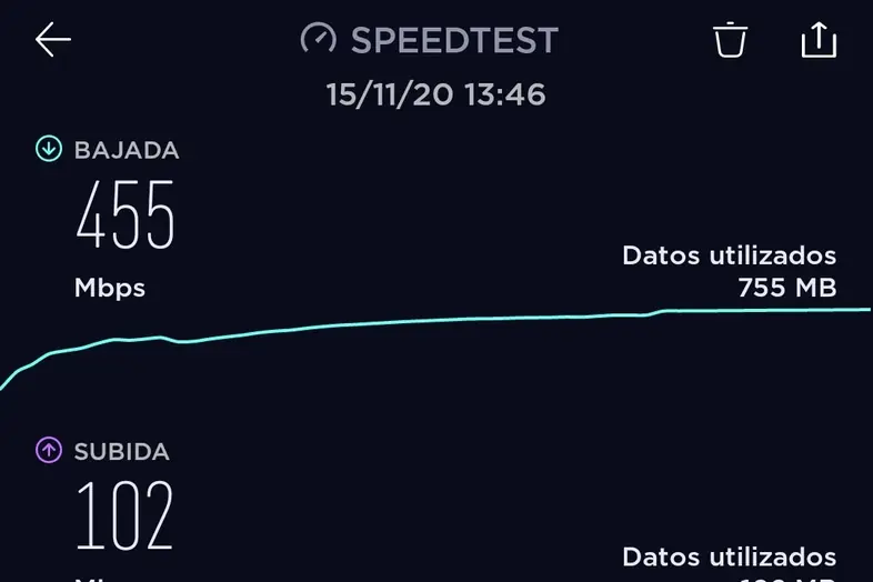

En esta captura con el mismo móvil e hecho un test con wifi de 2,4 a dos Streams con un enlace de 144. Es decir a 20Mhz. No lo e probado a 40Mhz por qué directamente solo uso la banda de 5Ghz
El router es el de vf. Technicolor dcsis 3.1
Y por 5Ghz me da 450.
