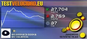

Hola, buenas tardes/noches ayer por la tarde me pusieron los 50 megas, y lo 1º que hice como es natural es ir corriendo a hacer un test de velocidad XD
y la sorpresa fue que no alcanzaba los 50 mb, se quedaba entre los 27 y los 32 pero sin embargo linebenchmark si que funciona perfectamente (mirar mi firma) y test de velocidad eu sigue igual,
Test de Velocidada que podría ser debido esto?
PD: otro mas al que la subida se le queda entre 2700 y 2800 X(

El tema de los tests ya se ha tratado en un hilo reciente, a la hora de la verdad afectan muchas variables para que el test de un resultado correcto, así que la mejor prueba (si no te convence la del linebenchmark) es hacer descarga directa de un servidor que tenga capacidad suficiente, o combinar más de una y sumar la velocidad de descarga.
