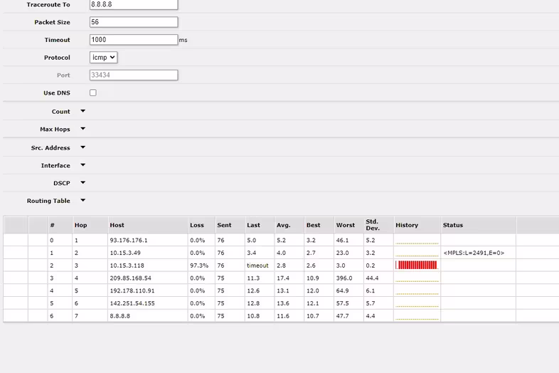

Boxdaxter
Buenas,
Yo estoy en las afueras de Barcelona. Y desde hace 48horas, tengo 30mbps de bajada y 0.5mbps de subida.
Pepehone, mediante fibra indirecta de MásMóvil. CG-NAT desactivado.
Iluminación de la fibra y atenuacion correcta, ONT cambiada, y ocurre lo mismo con el router de compañia como con un Mikrotik mio.
Lo mas interesante, es lo siguiente: Fijaos en esta captura de traceroute desde el router, a 8.8.8.8. Tas saltar al gateway publico de operadora, hay un salto a una MPLS con direccionamiento privado.
Estoy un poco oxidado de redes WAN, pero diría que ver un salto en un traceroute publico con un direccionamiento 10.15.x.x/x no es algo normal. Se me antoja, que se les ha caido algun troncal y están pasando el trafico por una MPLS de backup. Pero como digo, son hipotesis locas.
