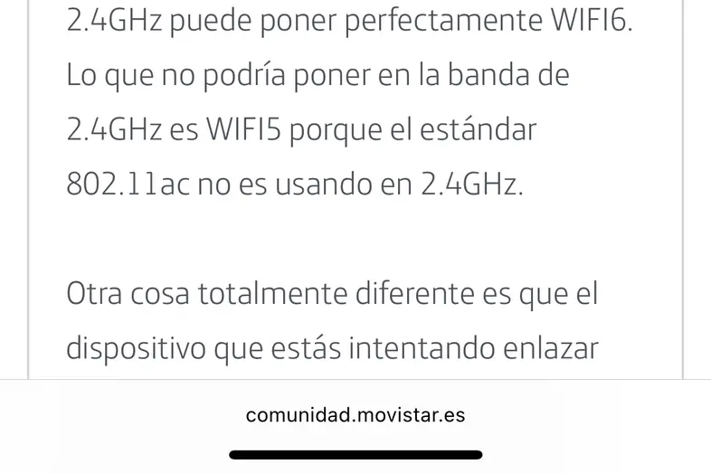

si lo puse pero los standares de la wifi 2.4 cual es
Me salen muchos

WiFi 6 es 802.11ax. Si es un router barato no traerá ni la banda de 6 GHz. Yo haria lo que te han dicho arriba. Separa una red avfd29_2.4GHz y avfd29_5GHz. Luego también puedes probar a cambiar el canal, pero si lo tienes del 1 al 11 no creo que sea el problema. Y no te preocupes que aunque selecciones el modo WiFi 6 (ax), suele incluir todos los estandares anteriores (ac, n,g).
Tengo todo tipo de cacharros en casa, con WiFi 7 y no he tenido problemas con ninguno, incluidos los más antiguos.
