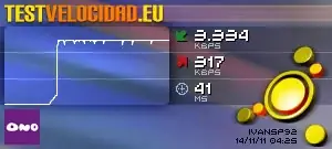

Aquí una captura de la velocidad que coge en testvelocidad.eu

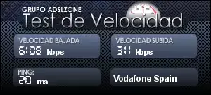

Aquí la que coge en testdevelocidad.es
Porcierto, hay veces que estos test me dan un pico y me pone que mi velocidad de bajada es de 200mbps…

Desactiva el wifi y haz pruebas desde tu equipo tal y como lo tienes (conectado directamente por cable de red al EPR2320R2).Haz los test y repite las pruebas que tengas que hacer hasta asegurarte que sigue dando el mismo problema SIN wifi (wifi desactivado desde el modem), o si ya no da el problema.
Una vez hayas descartado que sea problema wifi, llama al servicio técnico.Si es problema wifi intenta poner un mejor sistema de encriptación, es posible que tengas un vecino amigo del internet ajeno.
