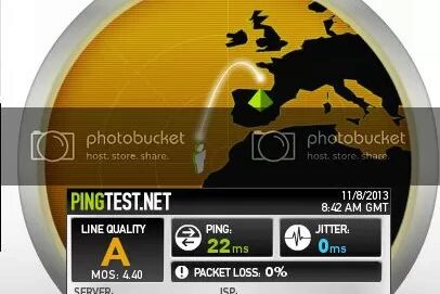

Hola, cuando un test de ping o de velocidad en paginas como speedtest.net y similares, me ubica en gran canarias cuando soy de Elche. Eso es normal? Me gustaria saber como solucionarlo porque repercute en mi ping. Antes con el ADSL de Pepephone tenia el mismo ping.
Aqui dejo un ejemplo.
txuspe
Que una web crea que eres de Cuenca o de Santiago da exactamente lo mismo. El ping no tiene nada que ver con eso, solamente depende de las rutas que siguen los paquetes para llegar a un servidor y volver hasta tu equipo.
