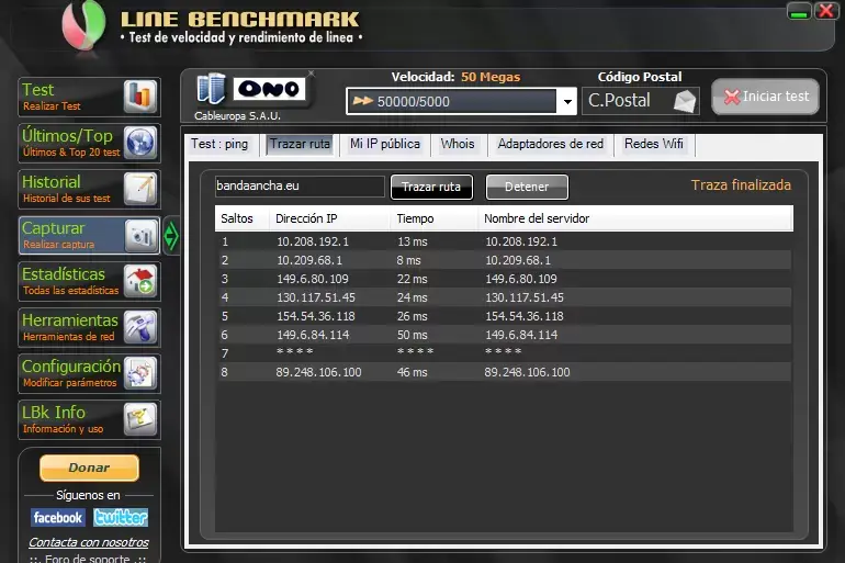

Buenas yo suelo tener el ping entre 10 y 15. Te pongo las trazas que pides por si te sirve de algo.
Traza a bandaancha.eu
Microsoft Windows XP [Versión 5.1.2600]
(C) Copyright 1985-2001 Microsoft Corp.
C:\Documents and Settings\HP_Propietario>tracert bandaancha.eu
Traza a la dirección bandaancha.eu [89.248.106.100]
sobre un máximo de 30 saltos:
1 7 ms 7 ms 7 ms 10.212.96.1
2 8 ms 7 ms 7 ms 10.127.46.209
3 8 ms 10 ms 9 ms te4-3.mpd01.mad04.atlas.cogentco.com [149.6.80.109]
4 9 ms 17 ms 8 ms te0-3-0-7.ccr22.mad05.atlas.cogentco.com [130.117.51.45]
5 16 ms 9 ms 10 ms te3-4.mpd01.mad05.atlas.cogentco.com [154.54.36.118]
6 12 ms 9 ms 9 ms grupo-interdominios.demarc.cogentco.com [149.6.84.114]
7 * * * Tiempo de espera agotado para esta solicitud.
8 * * * Tiempo de espera agotado para esta solicitud.
9 18 ms 11 ms 16 ms 89.248.106.100
Traza completa.

Neophyte
Yo he podido comprobar que los pings varian bastante dependiendo de la zona donde tengas ono, ya que por Albacete, Valencia, etc tenemos algo peor el ping (35-60ms a españa), y 19-20ms a rediris. Y así, podeis ver arriba gente que pone trazas con 8-15ms a españa, y casi todas menores a 30ms.
Esto a que se debe? el enrutado no es el mismo en todas las zonas? o quizas se debe redirigir trafico de algunas zonas?
1 <1 ms <1 ms <1 ms ASUS [192.168.200.254]
2 8 ms 7 ms 8 ms 10.144.128.1
3 8 ms 7 ms 7 ms 10.147.240.69
4 14 ms 13 ms 12 ms 10.254.5.150
5 13 ms 12 ms 13 ms 10.254.4.170
6 13 ms 14 ms 12 ms te3-7.ccr01.vlc01.atlas.cogentco.com [149.6.180.29]
7 21 ms 22 ms 19 ms te0-0-0-4.ccr22.mad05.atlas.cogentco.com [130.117.0.37]
8 20 ms 19 ms 19 ms te3-4.mpd01.mad05.atlas.cogentco.com [154.54.36.118]
9 52 ms 50 ms 51 ms grupo-interdominios.demarc.cogentco.com [149.6.84.114]
10 * * * Tiempo de espera agotado para esta solicitud.
11 52 ms 51 ms 51 ms 89.248.106.100
Traza completa.

txuspe
Voy a intentar explicarte el problema que tienes (tú y más gente) de forma más o menos sencilla.
ONO, como cualquier otro ISP, sale a internet a través de unos carriers, es decir, unos operadores que le proporcionan tránsito IP. A veces sucede que alguno de esos carriers dispone de mejores conexiones (más extensas, mejor conectadas, etc.) que los demás, por lo que la mayoría del tráfico fluye a través de esos enlaces, de forma que se sobrecargan (se congestionan), mientras que el resto pueden tener poco tráfico.
Cuando ocurre este problema con el tráfico saliente, se balancea de forma que envíes cierto tráfico a través de cada enlace sin sobrecargarlos. Si el problema es con el tráfico entrante (que es el caso de ONO), lo que se hace es anunciar ciertos prefijos a través de determinados carriers, de forma que el tráfico entrante se balancee entre los diferentes enlaces.
En el caso de la traza que pegas arriba, sucede esto último. Los paquetes desde tu ordenador a bandaancha viajan por la ruta más corta (ONO→Cogent→Interdominios) ya que en tráfico saliente no tenemos problema de congestión. En cambio, los paquetes que van desde BA a tu equipo siguen otra ruta distinta, aunque esto tú no puede verlo, así que dejo aquí una traza para que lo compruebes:
traceroute X.X.X.X
traceroute to X.X.X.X (X.X.X.X), 30 hops max, 40 byte packets
1 Y.Y.Y.Y (Y.Y.Y.Y) 0.494 ms 0.981 ms 1.184 ms
2 * * *
3 xe-10-2-0-264.mad-001-score-1-re1.interoute.net (89.202.159.65) 0.851 ms 0.843 ms 0.853 ms
4 ae3-0.par-gar-score-1-re0.interoute.net (89.202.161.22) 24.231 ms 24.211 ms 24.179 ms
5 ae1-0.lon-004-score-1-re0.interoute.net (212.23.42.22) 43.379 ms 43.300 ms 43.354 ms
6 ae2-0.lon-001-score-2-re0.interoute.net (84.233.218.185) 24.150 ms 24.081 ms 24.041 ms
7 ae0-0.lon-001-score-1-re0.interoute.net (84.233.218.189) 24.019 ms 24.014 ms 24.014 ms
8 212.113.16.109 (212.113.16.109) 157.657 ms 135.362 ms 135.327 ms
9 ae-33-51.ebr1.London1.Level3.net (4.69.139.65) 24.182 ms 25.299 ms 24.115 ms
10 ae-47-47.ebr1.Paris1.Level3.net (4.69.143.110) 30.794 ms ae-46-46.ebr1.Paris1.Level3.net (4.69.143.106) 30.690 ms 30.786 ms
11 * * *
12 213.242.113.30 (213.242.113.30) 53.350 ms 53.427 ms 53.358 ms
13 * * *
Como ves, la vuelta se hace vía Interdominios→Interoute→Level3→ONO siguiendo un camino más largo. Por este motivo, a partir de cierto salto de tu traza se dispara la latencia, porque los paquetes de retorno (la latencia es la suma de ida y vuelta) no vuelven por el mismo camino, vuelven por otro más largo.

Si quereis pongo por aqui alguna ruta para que veais mas o menos por donde van las trazas.
Y tengo mas amigos aqui en albacete con ono, y en castellon también.
Por si hay que comparar rutas desde distintos sitios.

Tienes razón Neophyte, por la zona de Huesca también tenemos muchísima latencia, tengo mas ping que con Jazztel 20mb y fastpath. A rediris unos ~28ms y al enlace de espanix unos ~34ms

Tracing route to bandaancha.eu [89.248.106.100]
over a maximum of 30 hops:
1 7 ms 7 ms 8 ms 10.113.64.1
2 17 ms 6 ms 7 ms 10.119.240.193
3 14 ms 17 ms 13 ms 10.119.240.109
4 16 ms 12 ms 13 ms 10.119.240.101
5 61 ms 13 ms 12 ms 10.254.1.209
6 13 ms 14 ms 13 ms 10.254.2.117
7 43 ms 43 ms 44 ms te2-4.ccr01.vlc01.atlas.cogentco.com [149.6.180.
21]
8 43 ms 43 ms 50 ms te0-1-0-4.ccr21.mad05.atlas.cogentco.com [154.54
.36.25]
9 42 ms 43 ms 54 ms te1-1.mpd01.mad05.atlas.cogentco.com [154.54.36.
114]
10 42 ms 40 ms 42 ms grupo-interdominios.demarc.cogentco.com [149.6.8
4.114]
11 * * * Request timed out.
12 42 ms 42 ms 43 ms 89.248.106.100
