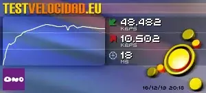

yo estoy igual....
yo es que no llego ni a 50 megas,, ahora mismo.. esto es un pasote vamos..
dejo mis datos, por si alguien puede comprobarme que es lo que pasa en mi zona.

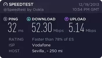

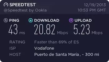

AKILESHD
Buenos dias cienfuegos sigue igual y por las tarde noches aun peor apenas funciona la navegación, que solución hay para esto? esperar? y cuanto tiempo?, es dramático soy cliente desde hace mas de 8 años y lo tengo todo contratado con Ono paquete total TV, teléfono fijo mas dos lineas de movil y el internet y asi me tratan!? me siento estafado pero claro eso es ya una moda en este pais :/

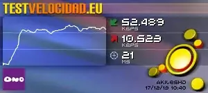

Este test es de ahora mismo pero lo peor de todo es que esos 52mg que marca el test de velocidad parecen 5 o menos ya que va super lento pero exagerado y no es mi PC tengo dos y nuevos imposible que sea fallo de mis cacharros , en fin espero que me puedas ayudar por favor un abrazo y gracias por preocuparte ;)

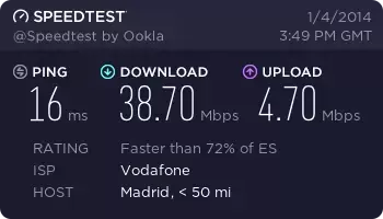

Me pasa exactamente lo mismo. Hasta hace unos días la conexión iba perfecta, el torrent me descargaba a 11MB/s. Pedí la promoción de 200MBps y ahora no paso de 50Mbps:
No se si es coincidencia o tiene algo que ver con lo de los 200Mbps.
Vivo en Palma de Mallorca, zona centro (plaza fortí). Tengo un CG3100D conectado con cable CAT6A (blindado, las pruebas en local me va a 1Gbps). El estado es este.
Sabeis si es algo temporal, una saturación por el tema de la ps4 que mucha gente está pasando a 200Mbps?

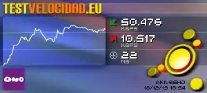

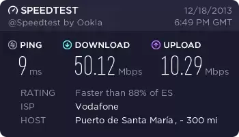

AKILESHD
Ha día de hoy Miércoles 18 de Diciembre sigue igual de mal la conexión de Ono 200MG este es mi test de velocidad:
Un autentico y descarado atraco !! Que alguien me ayude POR FAVOR !! Estos son mis datos de hoy !

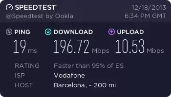

Los valores de señal y SNR están bien, los problemas no vienen por ahí.
No hace falta que los pegues cada vez, esto no es xDsl donde los valores de señal y snr afectan a la sincronización.
De todas formas te recomiendo que pruebes de hacer un test a través de Speedtest contra los servidores de Adamo en Barcelona o Gijon, el de bandaancha da resultados muy irregulares últimamente, lo mismo sucede con el interno de Ono.

El servidor de speedtest de El Puerto de Santa María es penoso, prueba con el de Sevilla. Una muestra realizada ahora mismo, y eso que los dos me quedan bastante lejos.

Tests de ahora mismo (100mb subidos a 200mb por el codigo de la PS4);
Antes de subir a 200mb, los 100mb iban perfectos. Desde entonces es un asco...
[URL=http://www.speedtest.net/my-result/3207644523][IMG]http://www.speedtest.net/result/3207644523.png[/IMG][/URL]

#### testvelocidad.eu/ v2.5.1
el 5/1/2014 a las 14:04 con FP WIN 11,9,900,170
ESTADO DEL SERVICIO
Carga de CPU: 0.87
LATENCIA
muestras: 47 16 31 15 16 31 16 31 16 15 32
RESULTADO
latencia (mínima/media/máxima): 15/22/32 ms.
jitter: 17 ms.
DESCARGA
estabilización (tamaño/tiempo/velocidad alcanzada): 8763 KB / 1516 ms / 39276 Kbps
muestra (tamaño/tiempo/velocidad media): 36095 KB / 6485 ms / 45596 Kbps
media móvil (mínimo/máximo/fluctuación): 40681 Kbps / 51966 Kbps / 22 %
RESULTADO
velocidad (media/máxima sostenida): 45929 / 51966 Kbps.
SUBIDA
tanteo (tamaño/tiempo/velocidad): 64 KB / 95 ms / 5528 Kbps
muestras: 1485/1142/10650, 2860/2219/10559, 2836/2251/10320, 2772/2157/10526, 2827/2189/10579
RESULTADO
velocidad (mínima/media/máxima): 10320 / 10496 / 10579 Kbps
OTROS DATOS
asimetría: 4.9:1
