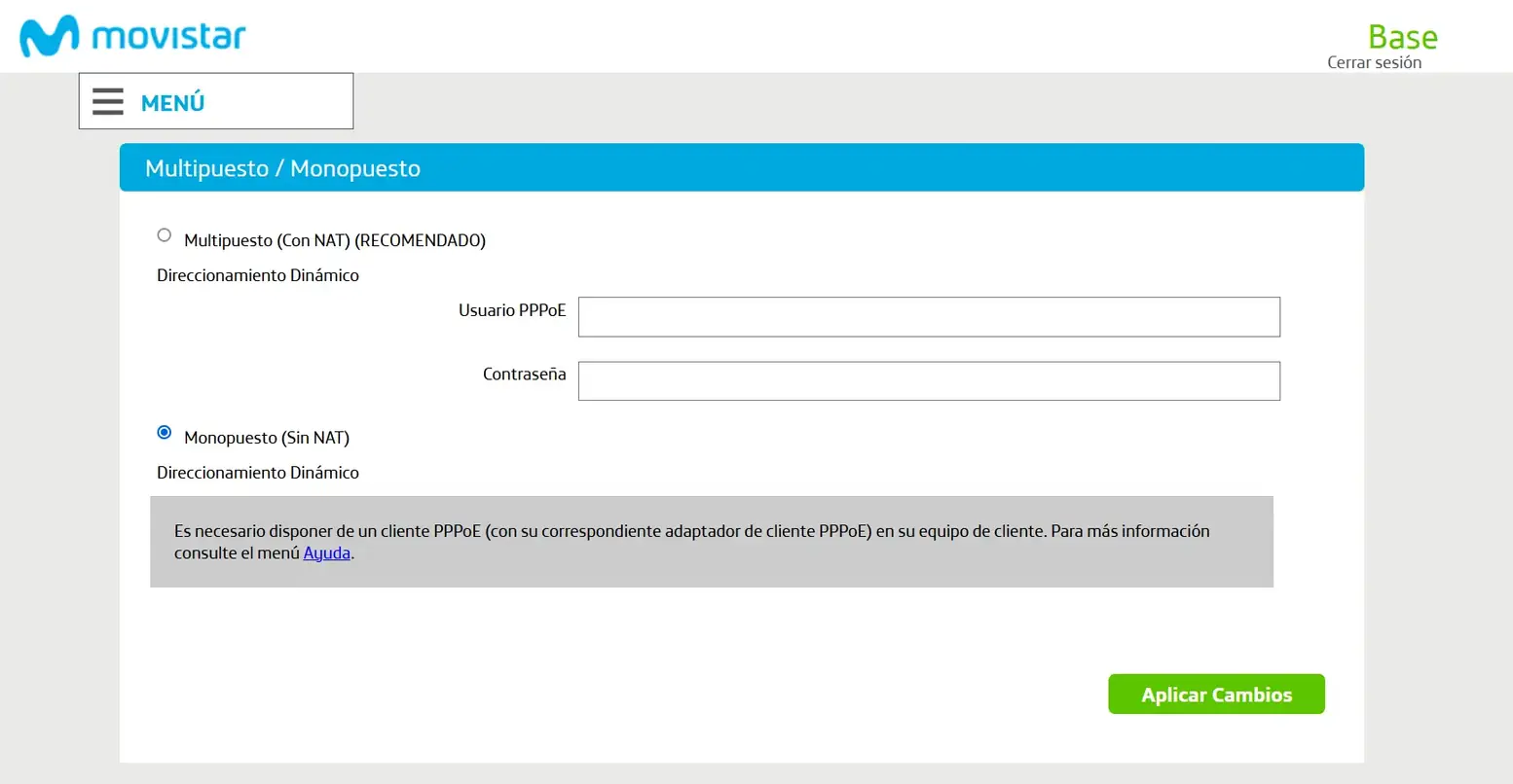

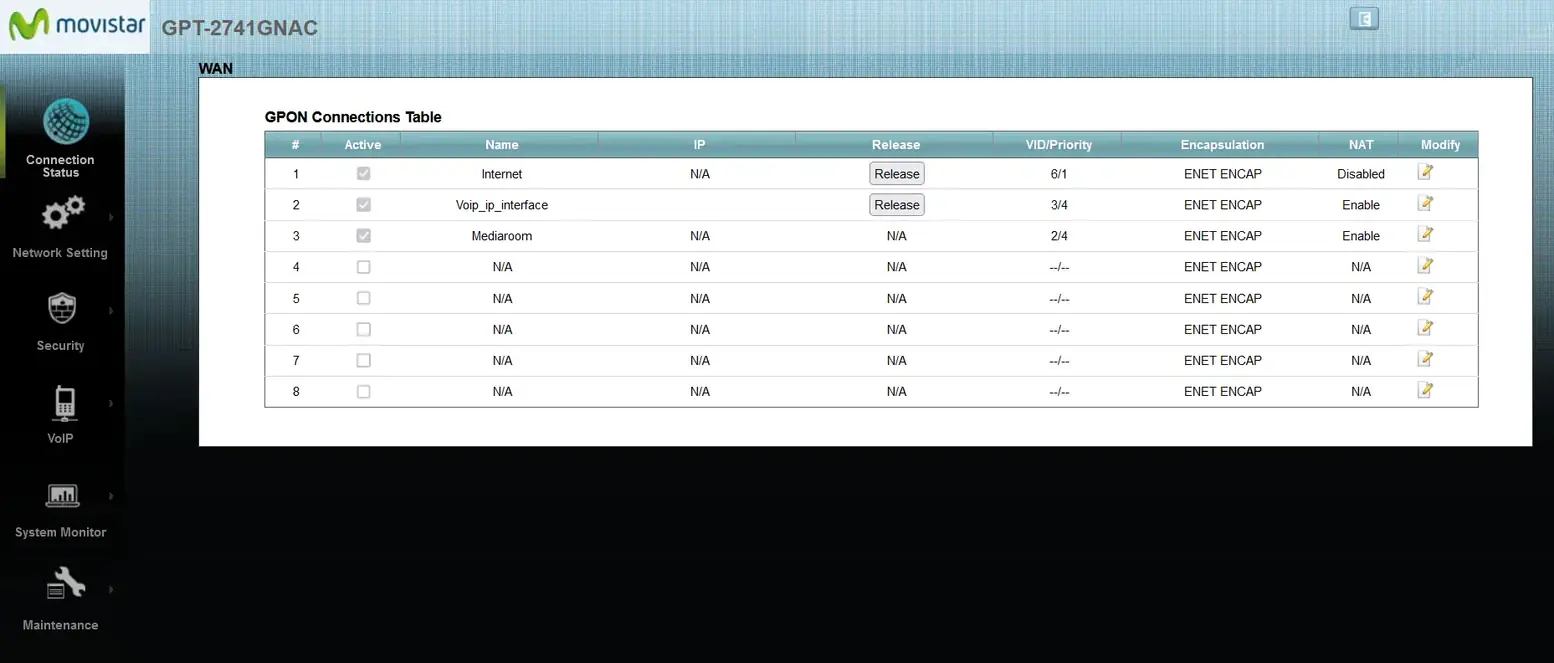

Llevo unos días intentando ponerlo en modo bridge sin éxito una semana, para poder utilizarlo con un router Huawei AX3 Quad Core que utilizaba anteriormente.
Tras revisar varios tutoriales he realizado la opción de configurarlo desde el menú simple.
También he verificado en el modo avanzado y está correcto.

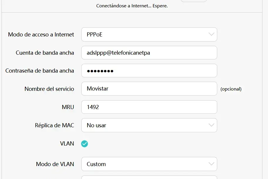

En el router pongo los datos de PPPoE correctos, pero no llega a levantar la red.

Creo, no me hagas mucho caso, q en el router no necesitas configurar VLAN porque la hace el HGU y la pone en modo bridge, que nos confirmen los expertos pero me suena q puede ser eso
Tan solo tienes que quitarle la VLAN a tu router, el HGU ya lo gestiona por debajo
Javiele
Pues era eso, efectivamente.
Ha sido quitar la configuración de VLAN en el router y ha levantado.
Muchas gracias.
