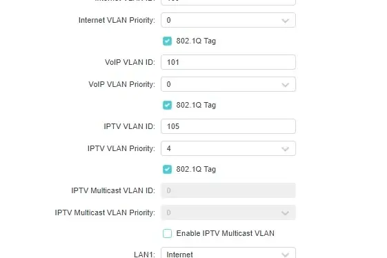

¡Buenos días! Os cuento mi problema. He quitado mi router Vodafone H500-S y he metido un Tp-Link AC-1900 Archer C80 (tp-link.com/es/home-networking/wifi-rout…r/archer-c80)
La salida a internet funciona correctamente (PPPoE y la VLAN 100 con prioridad 0). El problema es el IPTV, que no consigo ver los canales.
Según leo a otros compañeros la configuración correcta es:
  • VLAN 105
  • Prioridad 4
  • IGMP Proxy Activado
  • IGMP Snooping - he visto las 2 versiones, quien lo activa y quien no
¿Cual es mi problema? Pues básicamente, parece que el deco no coge conexión a internet por la boca IPTV. Configuro todo, y no me coge ni la hora ni actualiza la EPG. Es como si por la boca IPTV solo me sacara la VLAN de la IPTV pero no me da acceso a internet.
Os adjunto imagen de mi configuración.
Configuración IPTV
Lo más curioso es este experimento, partiendo de la configuración de la imagen:
  1. Le cambio la boca 3 desde IPTV a Internet
  2. El deco me coge la hora y la EPG
  3. Le vuelvo a poner a la boca 3 la configuración IPTV
  4. ¡Se empieza a ver el canal que tenía activo! Pero en cuanto cambio de canal, ya pierdo la imagen y no consigo recuperar la imagen en ninguno.
¿Alguna sugerencia? mis dos mosqueos son:
  • ¿Por qué no coge la hora y la EPG por la boca IPTV?
  • ¿Tengo un problema con el Archer, que no tiene ninguna opción adicional para el IGMP Proxy? Quizá lo gestiona de forma interna… Y en Tp-Link no me contestan.
¡Gracias!

Nada, no haya manera. He activado el Multicast , y he dejado la boca en IPTV. Resultado: Ni siquiera coge la hora.
Si dejo el multicast y le cambio la boca a Internet, me coge la hora y la EPG pero no sintoniza canales.
Mismos resultados con el Snooping activado que desactivado.
Me parece que voy a devolver el router a Amazon, me llegó hace 4 dias…
Adjunto pantallazo de la config con multicast:

Nada, ya he probado. Con cualquier combinacion que incluya utilizar el Multicast , el deco ni siquiera recibe IP, osea que estaría incluso un paso más atrás.
Tanto con la casilla marcada como desmarcada hace lo mismo.
Empiezo a pensar lo que decia el compañero, que aunque me permite meter las VLAN no sea capaz de gestionar las 3 a la vez y darme en la misma boca internet y iptv

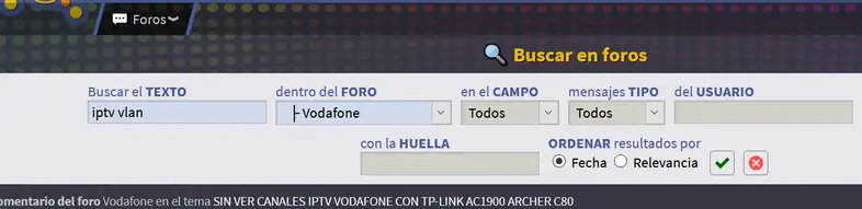

Entra en el buscador del foro, y pone 'IPTV VLAN' …
te van a salir como tropecientos resultados, y uno de ellos habla de Tp-Link, de que hay un forero de que le funciona
Sorro
Gracias por idea, he estado leyendome los hilos que salen con la búsqueda y no he encontrado la respuesta.
Menudo misterio :-(
Contesta al forero que dice que le funciona, y preguntale que qué ajustes ha puesto
Sorro
Sisi, a eso me refiero, que no he encontrado ninguna conversación hablando específicamente de un TP-Link con iptv de Vodafone
