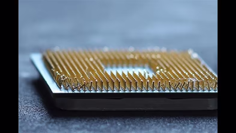

En el caso de lo segundo podrías haber doblado algún PIN y realinearlos es muy complicado tanto que muchas veces la placa la tienes que tirar. En el caso de poner algún compuesto térmico malo y en mala cantidad se puede filtrar debajo en el zócalo y causar problemas severos como lo mencionado antes de los contactos de la placa y procesador

Por la referencia de placa que ha dado, solo encuentro en Google resultados sobre equipos AMD con zócalo FM2/FM2+ y memoria DDR3. Ese zócalo es hembra PGA, asi que los pines están en el procesador y son infinítamente más duros que los pines de los zócalos LGA de Intel. El procesador se tendría que haber caído o haber ejercido una fuerza descomunal sobre él, además cuando un PIN está torcido es claramente visible y no volvería a entrar en el zócalo después… aunque hay gente para todo, se ven fotos por internet que dan miedo, como si usasen martillos para encajarlo.
