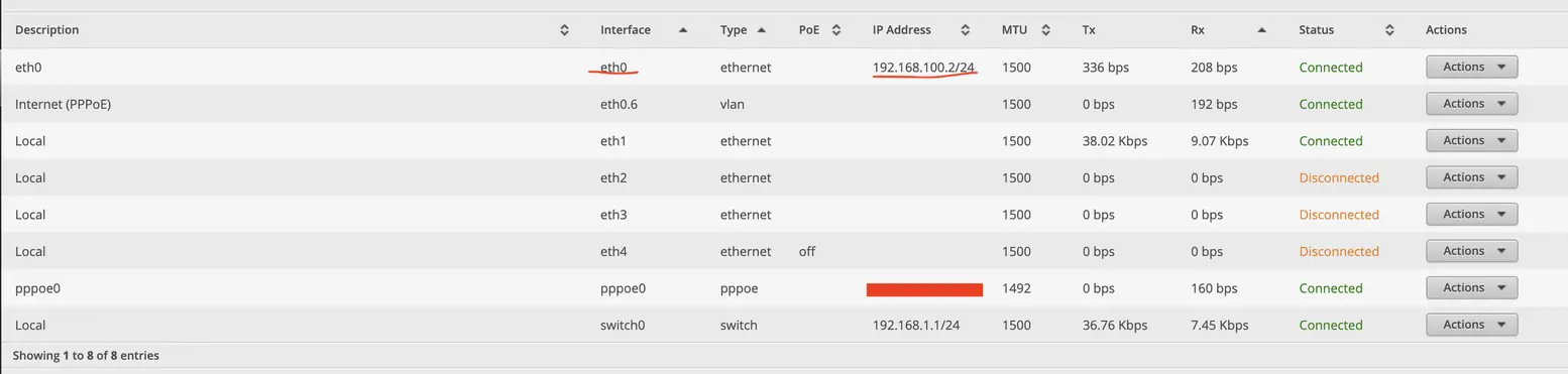

Actualmente tengo instalada una ONT + router Ubiquiti ER-X sobre fibra de O2 y todo funciona a las mil maravillas.
Se me ha ocurrido actualizar la red a 2.5Gb con un Cloud Gateway Fiber, pero estoy teniendo problemas a la hora de configurar el acceso al ONT desde la red interna del router.
En el ER-X tenía el puerto sin el tag de VLAN con una IP fija configurado para ello.
¿Hay manera de hacer lo mismo en Unifi?

Tengo montada una ONT Ubiquiti Loco. Con la configuración del router que puedes ver en la imagen del primer post, tengo acceso a la ONT y a internet al mismo tiempo.
