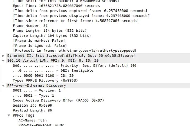

Haciendo una captura de tráfico desde el router, veo que la conexión PPPoE se inicia con un paquete a broadcast, y parece que se recibe un Offer, pero la cosa se queda ahí, no continua:
1 0.000000 50:e6:36:32:ea:e4 ff:ff:ff:ff:ff:ff PPPoED 68 Active Discovery Initiation (PADI)
21 4.508217 3c:ec:ef:d2:f9:c8 50:e6:36:32:ea:e4 PPPoED 104 Active Discovery Offer (PADO) AC-Name='FTTH'
Los paquetes completos son los siguientes:
Screen Shot 2023-03-14 at 22.49.36Screen Shot 2023-03-14 at 22.48.02

He estado revisando la RFC de PPPoE, y veo un tag que no aparece en ella, PPP-Max-Payload. Parece estar asociada a la MTU que se negocia.
En el PADI se manda un 05dc (1500) y el servidor responde lo mismo.
Rebuscando en el Fritz, he visto este parámetro, pero esta desactivado
Segun esa RFC 4638 al activarlo deberia setear una MTU a 1500, lo cual ya está haciendo teniendolo desactivado, asi que no se si irán por ahi los tiros.

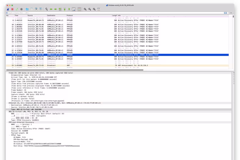

envio copia del a captura hecha con el propio fritzbox por si fuera de utilidad. El IntelCor_08:fe:60 con el router de Zte puede iniciar sesión.En la captura se ve que varios servidores ofrecen el FTTH pero el router no responde a ninguno
