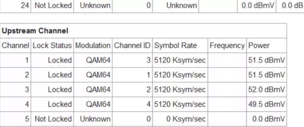

Me gustaría que me ayudarais a saber si la potencia que tiene el router ya que no se que valores son los recomendados o óptimos y últimamente estoy teniendo cortes os adjunto la imagenes

¿Qué modelo de módem tienes, es el Technicolor TC7230? Lo digo por los 16 canales de bajada, porque los demás módem docsis 3.0, como el mío, que es el Cisco EPC3825, sólo tienen 8.
Bueno, a lo que vamos. En principio no tienes nada mal. De la baja, todo perfecto, en cuanto al 'power' del upload, el límite máximo recomendado es de 55 dBmV, si no estoy equivocado. Es para valores superiores s 55, cuando puede haber problemas. Los valores de SNR están perfectos.
Aún así, tus valores están bien y no deberían ser la causa o motivo de los cortes que tienes.
En todo, bienvenido a Euskaltel. ¿Eres nuevo? Porque lo de los cortes y micro-cortes está a la orden del día, es marca de la casa, de una operadora que cada día da más pena.
Esscribe en el foro oficil y expón tu queja, para que te revisen tu coenxión. Y de paso, echa un vistazo a lso foros oficiales y verás cómo está el percal.
Un saludo y suerte.
Hola si es el technicolor TC7230 y no estaba seguro de los valores pero ya se que los cortes y la subida de ping es por culpa de euskaltel xD intentare hacer eso si sigue con los cortes porque empezó hace nada

aqui te adjunto los valores de mi technicolor TC7230
Imagen original en https://gyazo.com/651cd49413b72bea59096ac71b680d1aImagen original en https://gyazo.com/2eaec535b2af9c514c945131e7d32963
