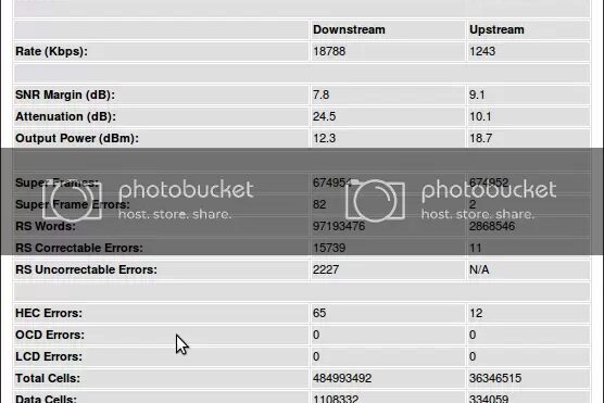

Una "portabilidad" camuflada de nueva linea....por cierto, ¿que os parece la atenuación de ésta?

Por cierto, una imagen de las características de la linea…¿como la veis? ¿Tiene una calidad aceptable? Ahora mismo no veo una gráfica que salia con la atenuación teórica/practiva para lineas ADSL2+…

Una pregunta, cuando tenías la antigua línea de ADSL, cuanto de atenuación te marcaba??? Te digo xk veo que tienes 24,5 y yo tengo 23 y no me dejan contratar VDSL.

El tema es que yo stoy a 1200 metros reales de cable sta la central con una atenuación de 23 dB de dow con un sincronismo alcanzable de mas de 21 megas y Movistar no me deja contratar VDSL, entiendo que pueda ser por la atenuación o eso fue lo que me dijeron, por eso quería saber la atenuación que tuviste antes.

¿Cómo veis la linea? ¿veis algun parámetro que cante?

La línea puede ser nueva flamante o vieja como el mundo, pero si estás a más 700 metros (longitud real del par, no la distancia que hay andando de tu casa a la central, p. ej. ni la distancia en línea recta) es complicado que te dejen contratar. A veces lo han hecho (distancias de 1 km, me refiero) y no vale la pena para el usuario :)

Os adjunto los últimos resultados ya con el router VDSL funcionando:
Perfil óptimo:
Perfil fastpath:
Parámetros linea:
Gracias por poner tus datos. Yo estoy con una atenuación similar a la tuya, y me acabas de confirmar que no contrate VDSL ni por todo el oro del mundo, ya que perdería mis preciados 2450 kbps de subida.
Router directamente a PTR:
Parametros router en PTR (perfil optimo…luego probaré fastpath):
Y ahora …¿qué?
Estoy probando en las diferentes tomas casa y la atenuación varía muchísimo…¿alguna recomendación?
P.D: he enchufado el router 2,3 veces y siempre sincroniza a ésta velocidad…que supongo que es la máxima.
Pues que no gano para sustos. Los 997 de la primera imagen son más que mosqueantes :D
