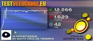

PD: mira acabo de hacer un test con el wifi del portatil (para que veas que no es normal) es la misma línea que la de la firma (cable).
Imagen original en http://testvelocidad.eu/banner/201004/9upv-aqk.jpg
un saludo
Cthulhu
Pues algún problema tienes que tener. Yo con un punto de acceso Linksys y una tarjeta pci wifi también de Linksys no he tenido problemas nunca.
Esto es con una conexión 12000/1500 por wifi
